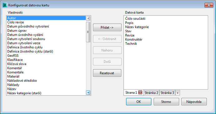

Správci mají možnost konfigurovat rozvržení datových karet v dialogu Konfigurace datové karty, který se otevře prostřednictvím dialogu Nastavení úložiště. Mohou zde určit kolik stránek bude datová karta používat a kolik vlastností bude zobrazeno vlastností k úpravám. Díky možnosti přidávat nebo odebírat vlastnosti k úpravám může správce zjednodušit správu vlastností.
Vyberte položky Nástroje  Správa   Nastavení úložiště  a kartu Chování a potom kliknutím na tlačítko Datové karty otevřete dialog Konfigurace datové karty.
Konfigurace rozvržení datové karty
V dialogu Konfigurace datové karty můžete spravovat karty a stanovovat které vlastnosti budou moci uživatelé CAD upravovat. Seznam vlastností zobrazí všechny vlastnosti které lze na vybranou kartu přidat. Každá vlastnost lze na jednu kartu přidat pouze jednou. Na několika různých kartách se však může nacházet stejná vlastnost.
  1. Vyberte položky Nástroje  Správa  Nastavení úložiště  a kartu Chování a klikněte na tlačítko Datové karty.
  2. V dialogu Konfigurace datové karty vyberte ze seznamu vlastností jednu nebo více vlastností a kliknutím na tlačítko Přidat je přidáte na vybranou kartu.
    Vyberte vlastnost a kliknutím na tlačítko Odstranit můžete kdykoliv upřesnit vlastnosti na vybraných kartách.
  3. Chcete-li na kartě vlastnosti přeorganizovat, kliknutím na tlačítka Nahoru nebo Dolů upravte jejich pořadí.
  4. Dvakrát klikněte na vybranou kartu a přejmenujte ji.
  5. Kliknutím na kartu + vytvoříte novou kartu.
  6. Když skončíte, kliknutím na tlačítko OK uložte nastavení a zavřete dialog.
  7. Kdykoliv můžete kliknout na tlačítko Obnovit, chcete-li obnovit dialog do posledního uloženého rozvržení.
