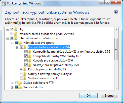

Windows Server 2008 a Windows 7
Zkontrolujte, zda je nainstalována služba Kompatibilita správy služby IIS 6.
- Dvakrát klikněte v Ovládacích panelech Windows na panel Programy a funkce.
- Vyberte v levé části dialogu možnost Zapnout nebo vypnout funkce systému Windows.
- Rozbalte možnost Internetové informační služby.
- Rozbalte možnost Kompatibilita správy služby IIS 6 a zaškrtněte všechny dílčí možnosti.
