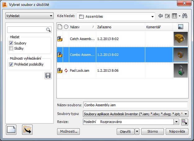

Funkce dialogu Vybrat soubor z úložiště
a Přednost nevydaným
Pokud je k dispozici, otevře dialog Možnosti otevření souboru. Dostupné možnosti jsou určeny typem otevíraného nebo umísťovaného souboru. Můžete například určit úroveň detailů, která bude načtena při otevírání nebo umisťování sestavy aplikace Autodesk Inventor. Kromě toho lze určit, zda budou při otevření souboru .idw potlačeny aktualizace nebo zda chcete sestavu otevřít v expresním režimu.
Další informace naleznete v části Práce s úrovní detailů a soubory úložiště.
Při přístupu z příkazu Otevřít z aplikace Vault: Kliknutím na tlačítko Otevřít soubor přepnete do dialogu Otevření souboru. Kliknutím na tlačítko Nový soubor přepnete do dialogu Nový soubor.
Umístí komponentu pomocí sdružování iVazby. Tato funkce je k dispozici jen pro příkaz Umístit z doplňku Vault.
Otevření souboru uloženého v úložišti
V části iVazba můžete provádět interaktivní umísťování pomocí iVazeb nebo vytvářet iVazby na místě automaticky.
V dialogu Vybrat soubor z úložiště nalezněte a vyberte jeden nebo více souborů v aktuálním projektu.
