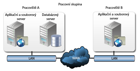

Propojená pracovní skupina je konfigurace úložišť souborů, které byly replikovány z jednoho pracoviště na jiné a které jsou řízeny databází Microsoft SQL. Na následujícím obrázku vidíte typickou konfiguraci pracovní skupiny. Všechna pracoviště v jedné pracovní skupině sdílejí stejný server Microsoft SQL.

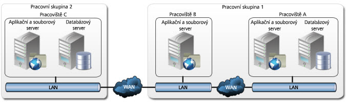

Aby mohla jednotlivá pracoviště používat vlastní databázové servery a zvýšit tak výkon služby SQL, používá aplikace Vault propojené pracovní skupiny. Na následujícím obrázku vidíte pracovní skupinu se dvěma různými pracovišti propojenou s druhou pracovní skupinou s jedním pracovištěm.

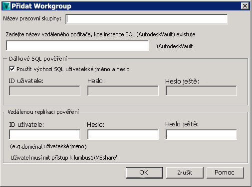

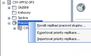

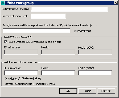

  3. V levém podokně konzoly serveru klikněte pravým tlačítkem na uzel Pracovní skupiny a vyberte položku Přidat pracovní skupinu.
  4. Zadejte název nové pracovní skupiny.
  5. Zadejte název počítače, na který byla nainstalována nová instance serveru SQL.
  6. Zadejte uživatelské jméno a heslo pro nastavení síťového uživatele, který bude spouštět replikaci.
  7. Klikněte na tlačítko OK. Proces na pozadí nakonfiguruje vzdálený server SQL jako odběratele a zahájí replikaci databáze KVM z vydavatele. Jakmile sekundární server dokončí konfiguraci, přidá se do stromu pracovních skupin v konzole.

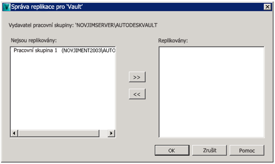

Po nakonfigurování propojené pracovní skupiny zbývá ještě povolit, která úložiště se budou replikovat. Můžete k tomu použít nástroj Řízení replikace.
  1. Zvolte primární pracovní skupinu.
  2. V pravém podokně klikněte pravým tlačítkem na úložiště, které chcete spravovat, a vyberte možnost Řízení replikace.
  3. Ve sloupci „Nereplikované“ vyberte pracovní skupinu a stisknutím tlačítka >> ji přidejte do sloupce Replikované.
  4. Klikněte na tlačítko OK.
