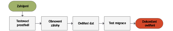

Společnost Autodesk doporučuje zahájit každou aktualizaci aplikace Vault provedením ověřeného zálohování. Následující postup testování aktualizace je upřednostňovanou metodou ověření zálohy.
Doporučuje se provést zkušební aktualizaci serveru Vault v počítači, který je podobný provoznímu serveru. Testovací aktualizace prověří, že záloha je platná, a identifikuje případná úskalí bez dopadu na provozní prostředí. Následuje přehled výhod testovacího prostředí.

Pokud testovací prostředí podobné provoznímu není k dispozici, levnou alternativou je virtuální počítač, například VMware nebo Virtual PC od společnosti Microsoft. Virtuální počítače postrádají mnoho výhod uvedených výše, ale jsou mnohem lepší, než kdyby nebylo provedeno žádné ověření zálohování a migrace.
Provozní zálohu v testovacím prostředí obnovte pomocí aplikace serveru úložiště.

Zkontrolujte, zda je úložiště souborů i databáze kompletní a že obnovené prostředí je funkční. K ověření konfigurace, obsahu a aplikace serveru úložiště použijte klienta.
Prostředí otestujte pomocí postupů popsaných v tomto dokumentu. Použití testovacího prostředí představuje bezpečnou možnost, jak se seznámit s procesem migrace a odhalit nečekané překážky. Ačkoli tento proces trvá dlouho, může ve svém důsledku ušetřit čas a předejít nepříjemnostem, protože nebude ovlivněno provozní prostředí.
