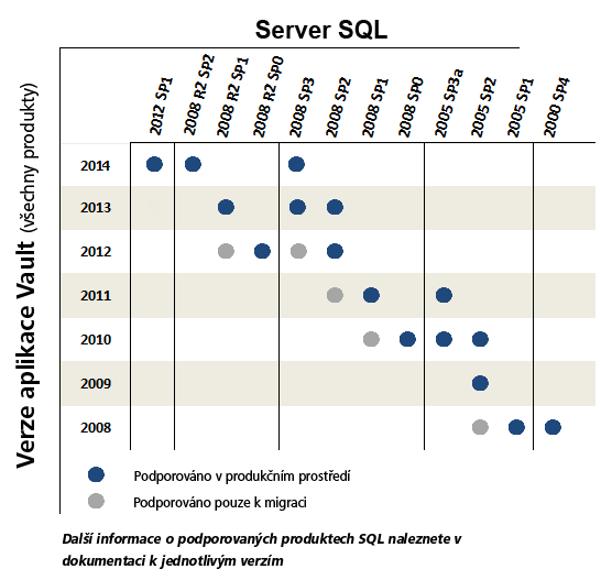

Před spuštěním aktualizace serveru SQL by měla být provedena fáze Ověření zálohování.
Následující tabulka označuje tmavě modrými body kompatibilní verze aplikace Vault a serveru SQL. Světle šedé body představují doporučený průběh aktualizace. Informace o kompatibilitě mezi verzemi aplikace Vault a serveru SQL naleznete v dokumentaci k verzi aplikace Vault, která je k dispozici v nápovědě Wiki.
Pokud je nutné provést aktualizaci serveru SQL, souhrn nejběžnějších scénářů naleznete v následujících tématech. Úplná dokumentace serveru SQL je k dispozici od společnosti Microsoft. Před aktualizací serveru SQL si přečtěte následující část v tomto dokumentu: Aktualizace serveru úložiště.
