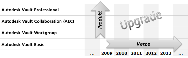

Tento postup se vztahuje na aktualizace všech edic produktu Autodesk Vault. K dispozici jsou podrobnosti pro verzi 2009 nebo vyšší, ale obecný postup lze použít u všech verzí. Aktualizace může znamenat novější verzi, vyšší edici produktu nebo obojí. Vždy nejprve aktualizujte na nejvyšší verzi a až poté aktualizujte edici produktu.
Pokud například přecházíte z aplikace Vault Workgroup 2011 na aplikaci Vault Professional 2014, nejdříve aktualizujte na verzi Vault Workgroup 2014 a až poté na edici Vault Professional 2014.
