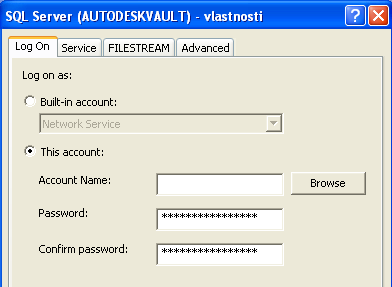

Nastavení vzdáleného umístění zálohy
Pokud plánujete zálohu dat úložiště za účelem vzdáleného sdílení, je nutné vytvořit nový uživatelský účet domény, vzdálené sdílení a nastavit nový účet na serveru Autodesk Data Management Server Console. Poté podle následujícího postupu upravte službu SQL Service tak, aby používala účet domény.
Poznámka: Nový účet domény vytvořený pro tyto kroky je nutné přidat do výchozí skupiny uživatelů systému SQL pro instanci aplikace Autodesk Vault. Skupina vytvořená pomocí systému SQL 2008 nese název SQLServer2008MSSQLUser$<názevpočítače>$AUTODESKVAULT.
- V nabídce Ovládací panely > Nástroje pro správu dvakrát klikněte na ikonu Služby.
- Dvakrát klikněte na službu SQL Server (Autodeskvault) a poté klikněte na kartu Přihlášení.
- Vyberte přepínač Tento účet a zadejte účet domény ve formátu název_domény\účet_domény (a zadejte správné heslo).
Poznámka: Pokud změníte pověření přihlášení ke službě, zobrazí se výzva k restartování služby MS SQL Server. Restartováním služby použijte změny. Před opětovným spuštěním služby SQL Server zkontrolujte, zda aplikaci Autodesk Vault Server nepoužívají klienti.
- Zkontrolujte, zda má zadaný účet do sdílené složky, do které chcete zálohu provést, přístup k zápisu.
