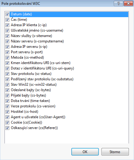

Formát protokolu W3C Extended je výchozím formátem souboru protokolu pro službu IIS. Jedná se o přizpůsobitelný textový formát ASCII. Pole, která budou do souboru protokolu zahrnuta, můžete vybrat pomocí Správce služby IIS. [W3C formát souboru rozšířeného protokolu]

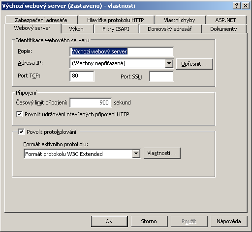

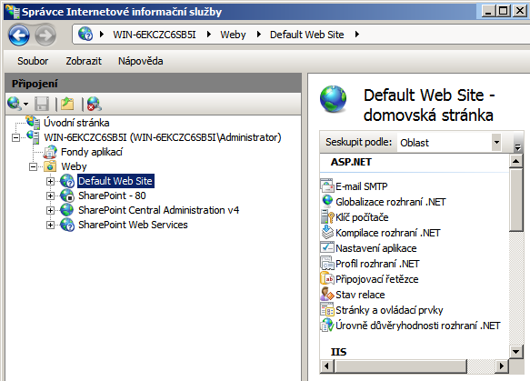

  2. Ve správci služby IIS rozbalte místní počítač, rozbalte složku Webové servery, pravým tlačítkem klikněte na položku Výchozí webový server a vyberte položku Vlastnosti.
  3. Na kartě Webový server vyberte možnost Povolit protokolování (pokud již není vybrána).
  4. V rozevíracím seznamu Aktivní formát protokolu vyberte možnost Formát protokolu W3C Extended a klikněte na tlačítko Vlastnosti.

    Poznámka: Před změnou rozšířené vlastnosti si zapište aktuálně vybrané vlastnosti protokolu W3C pro případ, že byste v budoucnu chtěli obnovit původní nastavení. Můžete si také pořídit snímek těchto vlastností
  5. Na kartě Upřesnit (pro systém Windows 2003 Server) nebo Rozšířené vlastnosti (pro systém Windows XP) vyberte možnost Protokolovat vše.

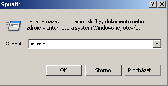

  7. V nabídce Start vyberte položku Spustit. Zadejte příkaz iisreset a kliknutím na tlačítko OK restartujte službu IIS.
