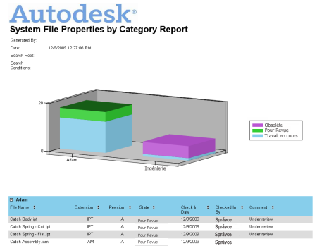

Funkce vytváření zpráv umožňuje data zobrazit ve čtyřech různých grafech:
Poznámka: Pokud zpráva obsahuje typ grafu, který není podporován řízením zpráv CAD, graf nebude na plátně CAD zobrazen. Zprávu lze prohlížet mimo tuto aplikaci pomocí prohlížeče zpráv.

    Jakmile bude zpráva vytvořena, v rámci mapování dat se zobrazí graf zprávy.
  4. Kliknutím na ikonu Zobrazit úplnou zprávu zobrazíte celou zprávu.
