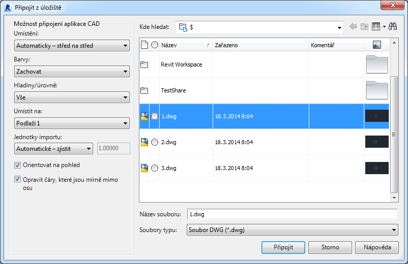

V úložišti můžete vybrat soubor, který bude připojen k aktuálnímu projektu aplikace Revit, a určit možnosti umístění připojeného souboru v dialogu Připojit z úložiště.
Možnosti umístění
Při připojování souboru k aktuálnímu projektu aplikace Revit můžete vybrat předvolbu umístění.
Následující tabulka popisuje možnosti umístění, ze kterých můžete vybírat. Další informace naleznete v části Možnosti importu a připojení pro formáty CAD a modely aplikace Revit.

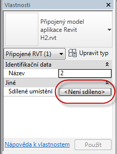

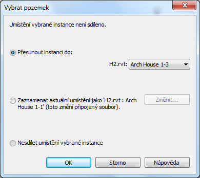

Ruční konfigurace sdíleného umístění
Pokud jste spojení vložili pomocí možnosti umístění Automaticky – podle sdílených souřadnic, musíte provést další kroky a sdílené umístění nakonfigurovat ručně.
Zobrazí se vlastnosti spojení.
Poloha modelu v umístění je zaznamenána. Umístění je možné uložit a zachovat tak změny.
Vložte soubor DWG z úložiště
Připojení připomínek k souboru DWF z úložiště
V dialogu Připojit soubor z úložiště můžete vybrat soubor v úložišti, který bude připojen k aktuálnímu projektu aplikace Revit.
Připojení souboru z úložiště
Soubor bude importován a umístění bude nastaveno na možnost automatického umístění na střed.
