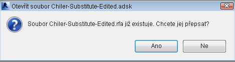

Načtení souborů ADSK
Soubory typu ADSK je nutné nejprve otevřít z úložiště a převést na soubory RFA, až poté je lze načíst do projektu.
Soubor bude stažen z úložiště a převeden na soubor RFA se stejným názvem souboru.
V aplikaci Revit se na kartě pásu Vytvořit zvýrazní tlačítko Načíst do projektu.
Soubor RFA bude načten do aktuálního projektu.
Chcete-li přepsat veškeré změny souboru na místní jednotce, klikněte na tlačítko Ano, nebo akci zrušte kliknutím na tlačítko Ne.

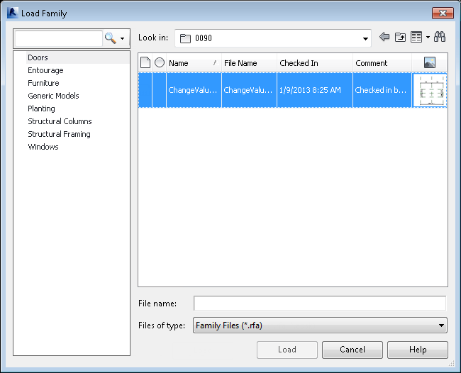

Můžete vyhledat určitý typ rodiny a pomocí dialogu Načíst rodinu z úložiště jej načíst do souboru projektu aplikace Revit nebo souboru rodiny aplikace Revit.

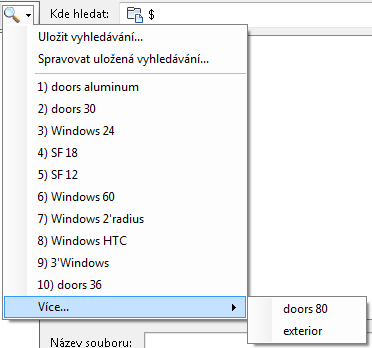

Uložení vyhledávání
Konfigurace vyhledávání je uložena.
Načtení vyhledávání

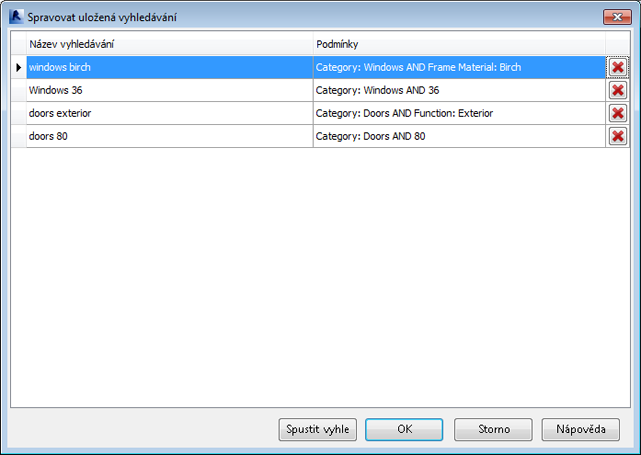

Správa uložených vyhledávání
Otevře se dialog Správa uložených vyhledávání.
vedle řádku s daným vyhledáváním. Kliknutím na tlačítko Spustit vyhledávání spustíte vybrané vyhledávání.
Kliknutím na tlačítko Storno můžete dialog Správa uložených vyhledávání kdykoli bez uložení opustit.

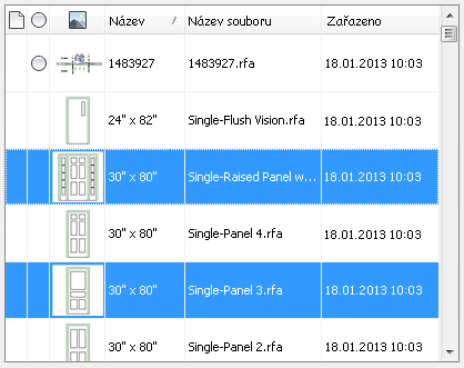

V aplikaci Autodesk Vault 2013 a 2014 můžete sloupce dialogu Načíst rodinu přizpůsobit. Nové sloupce podporují zobrazení miniatur. Lze také provádět vyhledávání v mřížce. K tomuto vyhledávacímu panelu získáte přístup kliknutím pravým tlačítkem na mřížku a výběrem položky Zobrazit panel Najít.
