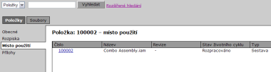

Karta Kde je použito
Chcete-li zobrazit položky, které odkazují na aktuální položku, klikněte na stránce podrobností položky na kartu Kde je použito.
Kliknutím na název souboru zobrazíte obecné vlastnosti přidružené položky.
Poznámka: Je-li v nastavení Konfigurace zaškrtnuta možnost Zobrazit pouze vydané položky, potom se nevydané verze položky zobrazí černě jako nepropojený text.

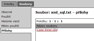

Karta Přílohy
Chcete-li zobrazit přílohy aktuální položky, klikněte na stránce podrobností položky na kartu Přílohy.
Kliknutím na název souboru přílohy zobrazíte obecné vlastnosti přílohy.
