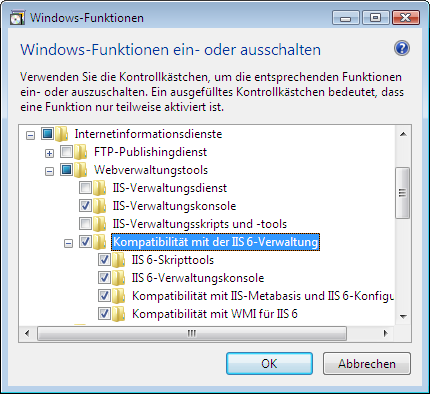

Windows Server 2008 und Windows 7
Prüfen Sie, ob IIS 6 Management Compatibility installiert ist.
- Doppelklicken Sie in der Windows-Systemsteuerung auf Programme und Funktionen.
- Wählen Sie links im Dialogfeld Windows-Komponenten hinzufügen/entfernen aus.
- Erweitern Sie die Option Internet-Informationsdienste.
- Erweitern Sie die Option IIS6 Management Compatibility, und aktivieren Sie alle untergeordneten Optionen.
