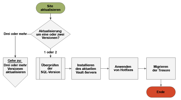

Befolgen Sie die Anweisungen in diesem Abschnitt zum Aktualisieren eines Vault-Servers für eine einzelne Site.
Aktualisierung um eine oder zwei Versionen?
Die Aktualisierung um eine oder zwei Versionen schließt eine (1) Installation von Vault Server ein. Die Aktualisierung um drei oder mehr Versionen erfordert Zwischeninstallationen von Vault Server.
Wenn Sie beispielsweise eine Aktualisierung von Vault Professional 2010 auf Vault Professional 2014 durchführen, verwenden Sie den Migrationspfad "Drei oder mehr".
Überprüfen der SQL-Version
Überprüfen Sie, ob die vorhandene Version von SQL mit der nächsten zu installierenden Vault-Version kompatibel ist. Wenn die vorhandene SQL-Version aktualisiert werden muss (siehe vorhergehendes Kapitel "Aktualisieren von SQL" in diesem Dokument), führen Sie alle erforderlichen Aktualisierungen durch, und kehren Sie dann zu diesem Abschnitt zurück.
Installieren des aktuellen Vault-Servers
Die Installation von Vault Server 2011 oder höher unterstützt die automatische Deinstallation von Vault Server 2010 oder höher. Daher müssen Vault 2010 oder eine höhere Version nicht deinstalliert werden.
Aktivieren Sie bei jeder Installation von Vault Server die Option zum Herunterladen und Anwenden von Service Packs.
Am Ende der Installation werden Sie aufgefordert, die Vault-Serveranwendung zu starten und die Tresore zu migrieren. Führen Sie zu diesem Zeitpunkt die Migration der Tresore noch nicht durch.
Anwenden von Hotfixes
Alle Hotfixes, die nach dem letzten Service Pack erstellt wurden, müssen manuell auf jeder Site installiert werden. Durch die Installation der Hotfixes wird sichergestellt, dass für eine ordnungsgemäße Migration die neuesten Updates angewendet wurden.
Migrieren der Tresore
Beim ersten Starten von Vault Server wird der Administrator aufgefordert, die Tresor- und Bibliotheksdatenbanken zu migrieren. Benutzer können sich erst bei einem Tresor anmelden, nachdem die Migration abgeschlossen ist. Führen Sie die Migration erst durch, nachdem alle Service Packs und Hotfixes angewendet wurden.
Wenn ein Service Pack oder ein Hotfix nach der Migration angewendet wird, muss eine Build-to-Build-Migration (B2B) durchgeführt werden. Die B2B-Migration ist eine Befehlszeilenoption, die im Abschnitt Zeitüberschreitung der Migration und auf dem Autodesk Vault Wiki ausführlich beschrieben wird.

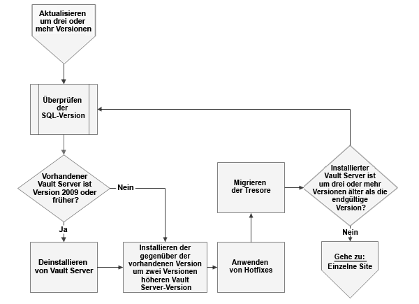

Befolgen Sie die Anweisungen in diesem Abschnitt, wenn Ihr Vault Server um drei oder mehr Versionen älter ist als die Version, auf die Sie aktualisieren möchten.
Jede Version von Autodesk Vault Server unterstützt die Migration von den zwei vorherigen Versionen. Bei einer Aktualisierung um drei oder mehr Versionen muss die SQL-Datenbank über Zwischenversionen von Vault migriert werden. Dies erfolgt, indem jede zweite Version von Vault Server bis hin zur endgültigen Version installiert wird.
Um beispielsweise von 2010 auf 2014 zu migrieren, muss als Zwischenschritt Vault 2012 installiert werden.
Vault 2009 und frühere Versionen müssen vor der Installation einer neueren Version manuell deinstalliert werden. Vault 2010 und höhere Versionen müssen vor der Installation einer neueren Version nicht deinstalliert werden.
Dieser Schritt gilt nur für Vault 2009 oder frühere Versionen. Denken Sie daran, die Dateien …/Server/Web/Services/web.config und Connectivity.Vaultmanager.exe.config zu kopieren, bevor Sie Vault Server 2009 oder eine frühere Version deinstallieren. Deinstallieren Sie nur Vault Server. Entfernen Sie nicht SQL oder die Tresor-Datenbank.
Aktivieren Sie während der Installation die Option zum Herunterladen und Anwenden von Service Packs. Wenn Sie am Ende der Installation zur Migration aufgefordert werden, führen Sie diese nicht durch.
Migrieren Sie die Tresore erst, nachdem alle Service Packs und Hotfixes angewendet wurden. Wenn Sie bereit sind, starten Sie die Vault-Serveranwendung. Der Administrator wird aufgefordert, die Tresor- und Bibliotheksdatenbanken zu migrieren. Stimmen Sie zu, und migrieren Sie alle Tresore.
Die Tresore müssen auf die installierte Version migriert werden, bevor die nächste Version von Vault installiert werden kann. Wenn ein Service Pack oder ein Hotfix nach der Migration angewendet wird, muss eine Build-to-Build-Migration (B2B) durchgeführt werden. Die B2B-Migration ist eine Befehlszeilenoption, die im Abschnitt Zeitüberschreitung der Migration und auf dem Autodesk Vault Wiki ausführlich beschrieben wird.
Wenn die installierte Version immer noch drei oder mehr Versionen älter als die endgültige Version ist, wiederholen Sie die Schritte in Aktualisieren um drei oder mehr Versionen.
Wenn die installierte Version ein oder zwei Versionen älter als die endgültige Version ist, sind keine weiteren Zwischenversionen erforderlich. Gehen Sie zu den Schritten unter Einzelne Site.

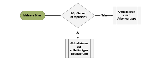

Autodesk Vault unterstützt zwei Typen der Replikation von Daten zwischen mehreren Sites. Die erste Typ ist eine Arbeitsgruppe, in der es mehrere Installationen von Vault Server gibt, die die Verbindung zu einem SQL-Server herstellen und diesen gemeinsam nutzen. Der zweite Typ ist die vollständige Replikation, bei der es zwei oder mehr replizierte SQL-Server gibt. Weitere Informationen finden Sie auf dem Vault Wiki.
In dem Abschnitt wird das Konzept einer Zwischeninstallation eingeführt.
Aktualisieren Sie um drei oder mehr Versionen gemäß den Schritten unter Einzelne Site in diesem Dokument. Zweck der Zwischeninstallation ist es, eine ordnungsgemäße Migration der SQL-Datenbank sicherzustellen (diese Migration bezieht sich auf die Datenbank, nicht auf den Inhalt). In einer Multi-Site-oder Replikationsumgebung migriert der erste aktualisierte Server die SQL-Datenbank. Daher ist die Installation von Vault-Zwischenversionen nur für den ersten aktualisierten Server erforderlich. Nachdem die erste Site auf die endgültige Version migriert wurde, kann auf allen anderen Sites die endgültige Version installiert werden, ohne Zwischenversionen von Vault Server installieren zu müssen.
Aktualisieren einer Arbeitsgruppe
In einer Arbeitsgruppe kann jeder der Vault Server der erste zu aktualisierende Server sein. Die ausgewählte Site migriert auch die SQL-Datenbank. Alle anderen Sites können erst auf den SQL-Server zugreifen, nachdem sie auf das gleiche Produkt, die gleiche Version und das gleiche Service Pack aktualisiert wurden.
Es wird empfohlen, als Erstes die Site mit der schnellsten Verbindung zum SQL-Server zu aktualisieren. Wenn Sie bereit sind zum Durchführen der Aktualisierung, befolgen Sie die im Abschnitt Einzelne Site aufgeführten Schritte. Aktualisieren Sie den ausgewählten Server auf die endgültige Version und das neueste Service Pack, bevor Sie mit den anderen Sites fortfahren.
Wenn die Aktualisierung der ersten Site abgeschlossen ist, installieren Sie Vault Server auf den verbleibenden Sites. Bei der Aktualisierung von Vault Server 2009 oder früher deinstallieren Sie Vault Server auf allen anderen Sites. Installieren Sie dann die endgültige Version und das neueste Service Pack, ohne Zwischenversionen zu installieren. Auf den anderen Sites der Arbeitsgruppe sind Zwischenversionen des Servers nicht erforderlich.
Aktualisieren von verbundenen Arbeitsgruppen
Die Migration einer vollständig replizierten Umgebung muss mit der Arbeitsgruppe für Publizierung beginnen. Alle Arbeitsgruppen für Abonnenten müssen während der Migration des Verlegers online und verfügbar sein. Solange ein Vault-Server und der SQL-Server in einer Arbeitsgruppe verfügbar sind, gilt diese Arbeitsgruppe als verfügbar. Wenn eine Arbeitsgruppe für Abonnenten offline ist und nicht verfügbar gemacht werden kann, verschieben Sie die Migration.
Überprüfen Sie den Replikationsstatus aller Arbeitsgruppen und Datenbanken vor der Migration. Falls Replikationsprobleme bestehen, müssen Sie vor dem Fortfahren behoben werden. Informationen zum Replikationsstatus finden Sie auf dem Vault Wiki unter Aufgaben des Administrators/Verwalten der Replikation.
Migrieren Sie eine Site aus der Arbeitsgruppe für Publizierung, indem Sie die Schritte im Abschnitt Einzelne Site ausführen. Bei der Installation von Vault Server wird die SQL-Datenbank automatisch migriert. Die SQL-Datenbankmigration wird automatisch auf alle Abonnentendatenbanken repliziert. Nachdem die Installation von Vault Server auf der ersten Site abgeschlossen ist, installieren Sie die endgültige Vault-Version, die Service Packs und Hotfixes auf allen anderen Sites in allen Arbeitsgruppen.
Wenn Server-Zwischenversionen erforderlich sind, dann nur auf dem ersten Server. Auf allen anderen Vault-Servern in allen Arbeitsgruppen sollten die endgültige Version von Vault Server, die Service Packs und Hotfixes installiert werden, ohne Zwischenversionen zu installieren.
