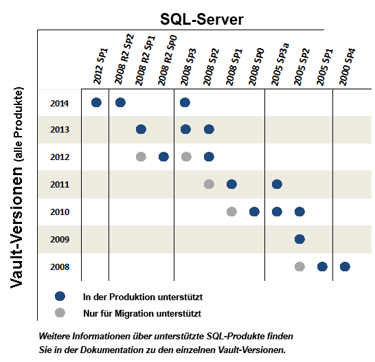

Das folgende Diagramm zeigt eine Übersicht über die kompatiblen Versionen von Vault und SQL, dargestellt durch dunkelblaue Punkte. Die hellgrauen Punkte stellen den empfohlenen Aktualisierungspfad dar. Richten Sie sich nach der auf dem Wiki verfügbaren Vault-Versionsdokumentation, um die Kompatibilität zwischen Vault- und SQL-Produkteditionen sicherzustellen.
Wenn eine SQL-Aktualisierung erforderlich ist, finden Sie in den folgenden Themen eine Übersicht über die gängigsten Szenarien. Eine vollständige SQL-Dokumentation ist von Microsoft erhältlich. Lesen Sie vor dem Aktualisieren von SQL den nächsten Abschnitt in diesem Dokument: Aktualisieren von Vault Server.
