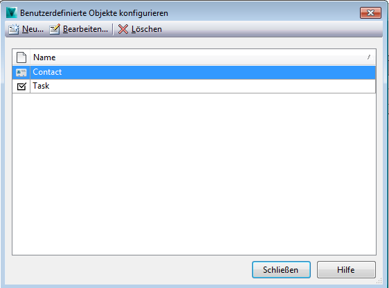

Benutzerdefinierte Objektdefinitionen werden im Dialogfeld Benutzerdefinierte Objekte konfigurieren erstellt, bearbeitet und gelöscht. Das Dialogfeld Benutzerdefinierte Objekte konfigurieren wird über die Registerkarte Benutzerdefinierte Objekte im Dialogfeld Tresoreinstellungen aufgerufen. Benutzerdefinierte Objektdefinitionen können nur von einem Administrator erstellt und geändert werden.

Zugreifen auf das Dialogfeld Benutzerdefinierte Objekte konfigurieren
Im Dialogfeld Tresoreinstellungen des Vault Client kann der Administrator über die Registerkarte Benutzerdefinierte Objekte benutzerdefinierte Objektdefinitionen erstellen, bearbeiten und löschen.

- Wählen Sie im Dialogfeld Tresoreinstellungen die Registerkarte Benutzerdefinierte Objekte aus, und klicken Sie auf Konfigurieren.
- Klicken Sie im Dialogfeld Benutzerdefinierte Objekte konfigurieren auf Neu.
