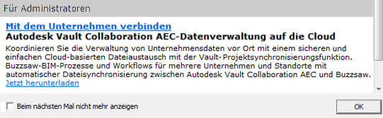

Die Projektsynchronisierung wird aus der Buzzsaw-Anwendung installiert. Unabhängig davon, ob Sie sich mit dem Haupt-Client oder dem Web-Client anmelden, wird ein Dialogfeld Neue Funktionen angezeigt. Der Bereich Verbinden mit Enterprise im unteren Teil des Dialogfelds Neue Funktionen enthält nähere Informationen zu dieser Funktion und die Downloaddatei. Klicken Sie auf die Verknüpfung Jetzt herunterladen, extrahieren Sie die Dateien und installieren Sie die Funktion Projektsynchronisierung.
