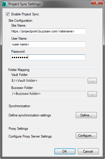

Nachdem die Projektsynchronisierung heruntergeladen und installiert wurde, verfügt Autodesk Vault über einen Werkzeugkasten zur Projektsynchronisierung sowie die Option Einstellungen für die Projektsynchronisierung im Menü Extras. Über das Dialogfeld Einstellungen kann der Administrator Website, Benutzername, Projektordnerzuordnung sowie Synchronisierungs- und Proxyeinstellungen konfigurieren.
Aktivieren der Projektsynchronisierung
Aktivieren und Deaktivieren Sie die Projektsynchronisierung über dieses Kontrollkästchen. Diese Einstellung bezieht sich auf den gesamten Tresor, eine Aktivierung auf dem Client bedeutet also eine Aktivierung für alle Benutzer auf dem Tresor.
Website-Konfiguration
Fügen Sie die URL für die Autodesk Buzzsaw-Website hinzu, auf die Sie synchronisieren. Bei Verwendung einer asiatisch-pazifischen Buzzsaw-Website, fügen Sie der URL einfach 'ap-' hinzu.

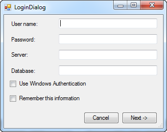

Der in dieses Feld eingegebene Benutzername ist der Buzzsaw-Benutzername und das Kennwort, nicht der Benutzername und das Kennwort des Tresors. Jeder Tresor verwendet nur einen Buzzsaw-Benutzernamen, wählen Sie Benutzer und Sicherheit von Buzzsaw daher sorgfältig aus.
Die Website, der Benutzernamen und das Kennwort werden überprüft, wenn Sie zum Buzzsaw-Ordner für die Zuordnung wechseln.
Ordnerzuordnung
Mit der Funktion zur Projektsynchronisierung können Sie eine Zuordnung von einem Tresor-Ordner auf einen Buzzsaw-Ordner durchführen. Es kann nicht mehr als eine Zuordnung konfiguriert werden. Diese Einstellungen werden vom Tresor festgelegt. Wenn Sie mehr als einen Tresor haben, kann jeder Tresor eine eigene Zuordnung haben.

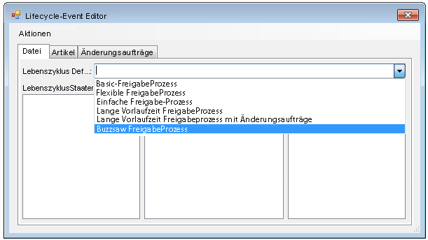

Der Lifecycle Event Editor ist ein Werkzeug zur Konfiguration der Projektsynchronisierung basierend auf Statusänderungen. Der Lifecycle Event Editor kann so konfiguriert werden, dass das Hoch- oder Herunterladen von Dateien zwischen Autodesk Vault und Autodesk Buzzsaw automatisch verläuft, sobald eine Statusänderung eintritt. Für Benutzer, die Änderungen über den Buzzsaw-Server zulassen möchten, kann der Administrator den Status an Buzzsaw ausgecheckt emulieren, indem er den Statusereignis-Editor und die Statuszustandssicherheit konfiguriert.
Mit dem Lifecycle Event Editor kann festgelegt werden, welche Jobs welche Übergänge auslösen. Diese Funktion kann über die Client- oder die Server-Installation von Vault 2012 installiert werden.
Konfigurieren von Statusereignissen für die Projektsynchronisierung
Wenn Sie die Statusdefinition ausgewählt haben, werden die für diese Status konfigurierten Definitionen im Feld Status angezeigt.
Wählen Sie den konfigurierenden Status aus. Beachten Sie, dass die Statusübergänge im Feld Statusübergänge angezeigt werden.
Wählen Sie den Statusübergang, für den Sie ein Ereignis hinzufügen möchten.
Doppelklicken Sie auf das Feld Job-Typen, oder klicken Sie im Menü Aktionen auf Job zu Übergang hinzufügen.

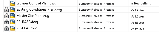

Benutzer, die Buzzsaw-Benutzern die Bearbeitung der Tresor-Daten ermöglichen möchten, sollten verhindern, dass Tresor-Benutzer die Tresor-Datei bearbeiten können, damit die Daten nicht in beiden Umgebungen gleichzeitig bearbeitet werden. Hierzu sollten Sie die Zugriffskontrollliste (ACL) des Status so konfigurieren, dass Benutzer die Dateien nicht bearbeiten können.
In den Abbildungen oben wird der Status Lieferant angezeigt. Beim Übergang zum Status Lieferant wird der Job in die Warteschleife gesendet, um die neueste Version der Datei auf der Buzzsaw-Site freizugeben. Sobald die Datei den Status angenommen hat, kann die Zugriffskontrollliste so konfiguriert werden, dass kein Benutzer Bearbeitungen vornehmen kann. Nun wurden alle Dateien mit diesem Status in Buzzsaw freigegeben und sind gesperrt.
Beim Übergang in einen anderen Status als Lieferant wird erneut ein Job an die Warteschleife gesendet, um die neueste Buzzsaw-Version der Datei zurück auf Vault zu laden. Die Dateien werden entsperrt und können bearbeitet werden.
