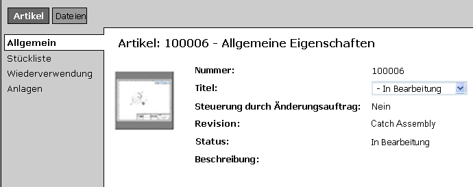

Klicken Sie auf der Seite mit der Artikelliste auf eine Artikelnummer, um die Seite mit den detaillierten Informationen zu diesem Artikel anzuzeigen. Die Seite mit den Artikeldetails wird mit aktivierter Registerkarte Allgemein aufgerufen.
Die Seite mit den Artikeldetails enthält links im Navigations-Browser Verknüpfungen für vier Registerkarten. Vorgabemäßig wird die Registerkarte Allgemein angezeigt. Auf der Seite Allgemein werden die folgenden Felder angezeigt:
Revision
Die Seite Allgemein enthält eine Revisionsliste. Bei den in der Artikelliste aufgeführten Artikeln handelt es sich immer um die neueste Version. Über die Revisionsliste haben Sie Zugriff auf andere Versionen eines Artikels.

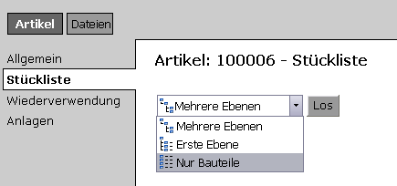

Klicken Sie auf der Seite mit den Artikeldetails auf Stückliste, um die Stückliste für den aktuellen Artikel aufzurufen.
Es sind drei Anzeigemodi verfügbar.

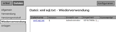

Klicken Sie auf der Seite mit den Artikeldetails auf Wiederverwendung, um die Artikel anzuzeigen, die auf den aktuellen Artikel verweisen.
Klicken Sie auf den Dateinamen, um die allgemeinen Eigenschaften des zugehörigen Artikels einzublenden.

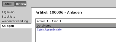

Klicken Sie auf der Seite mit den Artikeldetails auf Anlagen, um die Anlagen für den aktuellen Artikel anzuzeigen.
Klicken Sie auf den Dateinamen der Anlage, um die allgemeinen Eigenschaften der Anlage aufzurufen.
