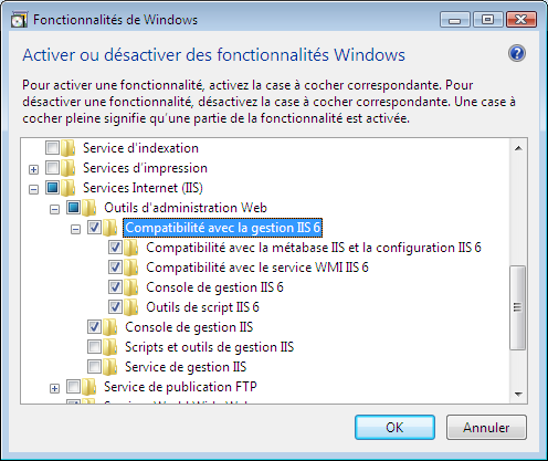

Windows Server 2008 et Windows 7
Vérifiez que la Compatibilité avec la gestion IIS 6 est installée.
- Dans le Panneau de configuration de Windows, cliquez deux fois sur Programmes et fonctionnalités.
- Dans la partie gauche de la boîte de dialogue, sélectionnez Activer ou désactiver des fonctionnalités Windows.
- Développez l'option Services Internet (IIS).
- Développez l'option Compatibilité avec la gestion IIS 6 et activez toutes les options.
