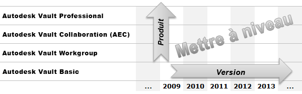

Cette mise à niveau s'applique à toutes les éditions de produits Autodesk Vault. Les détails sont fournis pour la version 2009 et les versions ultérieures, mais le processus général s'applique à toutes les versions. Une mise à niveau peut être une version plus récente, une édition supérieure, ou les deux. Lors de l'opération, effectuez une mise à niveau vers la version la plus récente avant de procéder à une mise à niveau de l'édition du produit.
Par exemple, si vous passez de Vault Workgroup 2011 à Vault Professional 2014, passez d'abord à la version Vault Workgroup 2014, puis passez à l'édition Vault Professional 2014.
Le processus de migration pour un environnement Autodesk Vault se compose de cinq étapes : validation de la sauvegarde, mise à niveau de SQL, mise à niveau du serveur Vault, mise à niveau des clients et création d'une sauvegarde. Le nombre d'actions composant chaque étape varie en fonction de l'implémentation Vault existante.
