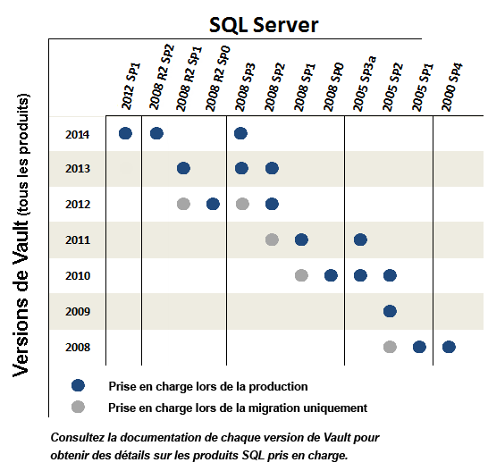

Le tableau ci-dessous indique la compatibilité des versions de Vault et de SQL à l'aide de points bleu foncé. Les points gris clair indiquent le chemin recommandé pour la mise à niveau. Reportez-vous à la documentation sur les versions de Vault sur l'aide Wiki pour vous assurer que les différentes éditions de produit Vault et SQL sont compatibles.
