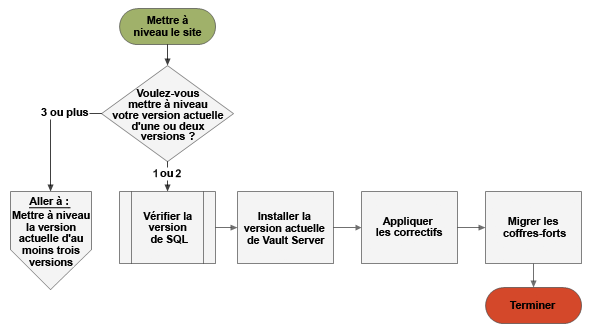

Suivez la procédure décrite dans cette section pour la mise à niveau du serveur Vault sur un seul site.
Mettre à niveau vers une version plus récente d'une ou de deux versions ?
Mettre à niveau vers une version plus récente d'une ou de deux versions nécessite une seule installation du serveur Vault. Mettre à niveau vers une version plus récente d'au moins trois versions requiert des installations intermédiaires du serveur Vault.
Par exemple, si vous passez de Vault Professional 2010 à Vault Professional 2014, utilisez le chemin de migration "3 ou plus".
Vérifier la version de SQL
Assurez-vous que la version existante de SQL est compatible avec la nouvelle version de Vault que vous souhaitez installer. Si la version existante de SQL nécessite une mise à niveau (Reportez-vous au chapitre précédent sur la mise à nouveau de SQL), passez aux versions recommandées, puis revenez à cette section.
Installer le serveur Vault actuel
L'installation de Vault Server 2011 ou d'une version plus récente entraîne automatiquement la désinstallation de Vault Server 2010 ou de sa version plus récente. Vous n'avez donc pas besoin de désinstaller Vault 2010 ou sa version plus récente.
Lors de chaque installation de Vault Server, activez l'option permettant de télécharger et d'appliquer les Service Packs.
A la fin de l'installation, vous êtes invité à démarrer l'application du serveur Vault et à migrer les coffres-forts. Ne migrez pas les coffres-forts lors de cette étape.
Appliquer les correctifs
Tous les correctifs créés après le dernier Service Pack doivent être installés manuellement sur chaque site. L'installation des correctifs garantit que les dernières mises à jour sont appliquées afin que les opérations de migration s'effectuent correctement.
Migrer les coffres-forts
Lorsque vous lancez Vault Server pour la première fois, l'administrateur vous invite à migrer les bases de données de coffre-fort et de bibliothèque. Les utilisateurs doivent attendre la fin de l'opération de migration pour se connecter à un coffre-fort. Ne lancez la migration qu'une fois que tous les Service Packs et les correctifs ont été appliqués.
Si un Service Pack ou un correctif est appliqué après la migration, une migration de version à version (b2b) est requise. La migration B2B est une option de ligne de commande dont la fonction est détaillée dans la section Délai d'expiration de la migration et dans l'aide Wiki d'Autodesk Vault.

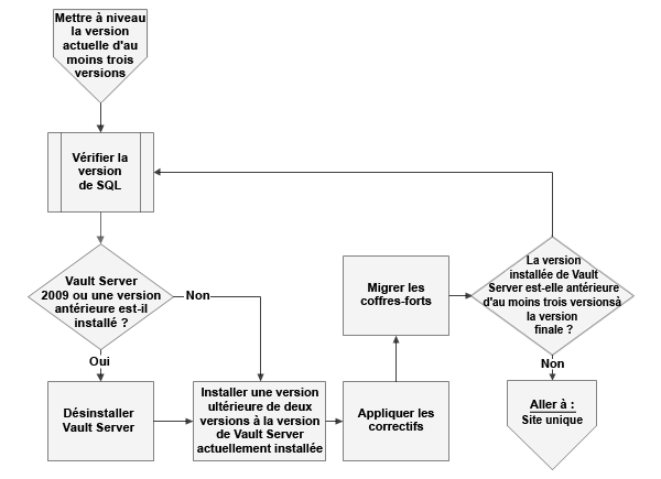

Suivez la procédure décrite dans cette section si votre serveur Vault est antérieur d'au moins trois versions à la version de la mise à niveau.
Chaque version d'Autodesk Vault Server prend en charge la migration depuis les deux versions antérieures. Lorsque vous effectuez une mise à niveau vers au moins trois versions, vous devez migrer la base de données SQL via les versions intermédiaires de Vault. Cette opération s'effectue en installant une version sur deux de Vault Server, jusqu'à la dernière version.
Par exemple : pour migrer de 2010 à 2014, Vault 2012 doit être installé une fois la moitié de l'opération effectuée.
| Version | Prend en charge la migration depuis | |
| 2014 | 2013 | 2012 |
| 2013 | 2012 | 2011 |
| 2012 | 2011 | 2010 |
| 2011 | 2010 | 2009 |
| ... | ...-1 | ...-2 |
Vault 2009 et ses versions antérieures doivent être désinstallées manuellement avant de procéder à l'installation de la nouvelle version. Avec Vault 2010 et ses versions plus récentes, vous n'avez pas besoin de désinstaller l'ancienne version avant d'installer la nouvelle.
Cette étape ne s'applique qu'à Vault 2009 ou à ses versions antérieures. Veillez à copier les fichiers ... /server/web/services/web.config et connectivity.vaultmanager.exe.config avant de désinstaller Vault Server 2009 ou une version plus ancienne. Désinstallez Vault Server uniquement ; ne supprimez pas la base de données SQL ou Vault.
Lors de l'installation, activez l'option permettant de télécharger et d'appliquer les Service Packs. Si vous y êtes invité, n'effectuez pas la migration à la fin de l'installation.
