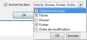

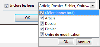

Inclure des liens
Les liens permettent d'inclure des données dans des opérations de regroupement de données, telles que Obtenir/Extraire, Archiver, Extraire et Générer un rapport du projet. La commande Inclure des liens se trouve dans la boîte de dialogue Paramètres des commandes mentionnées. Les données incluses pour chaque type d'objet sont décrites ci-dessous.
Inclure des liens de fichier
Si la sélection contient un lien vers un fichier, le fichier cible sera inclus dans la boîte de dialogue de collecte de fichiers. Les paramètres de relation appliqués aux données (Inclure les dépendances, Inclure les parents, etc.) sont appliqués par le fichier cible.
Inclure des liens de dossier
Si la sélection contient un lien vers un dossier, tout le contenu du dossier cible sera inclus dans la boîte de dialogue de collecte des fichiers. L'étendue des données incluses est cohérente avec la façon dont les données du dossier cible sont collectées. Si un lien vers un dossier est inclus dans le jeu de sélection, les données associées et toutes les données de dossier enfant sont incluses. Les paramètres de relation appliqués aux données (Inclure les dépendances, Inclure les parents, etc.) sont appliqués par le fichier cible.
Inclure des liens d'article
Si la sélection inclut un lien vers un article, le lien principal de l'article auquel il est attribué est chargé dans la boîte de dialogue par défaut. Toutes les données associées extraites pour le téléchargement sont déterminées par les relations du fichier lié principal. Par exemple, si vous choisissez d'inclure les pièces attachées, ce sont les pièces attachées au fichier, et pas à l'article, qui sont incluses.
Inclure des liens d'ordre de modification
Si la sélection inclut un lien vers un ordre de modification, les données collectées sont semblables à celles collectées par un lien vers un dossier. Comme les dossiers, les ordres de modification sont attachés au référentiel d'entités et non à une itération et peuvent contenir plusieurs liens vers des objets.
Ordre de modification de fichier
Si le lien pointe vers un ordre de modification de fichier, le fichier à partir duquel l'ordre de modification a été créé est inclus dans le jeu de sélection par défaut. Les paramètres de relation appliqués aux données sont appliqués au fichier.
Ordre de modification d'article
Si le lien pointe vers un ordre de modification d'article, reportez-vous à la rubrique Inclure des liens d'article ci-dessus car les même règles de collecte des données s'appliquent.
Pour en savoir plus sur la fonctionnalité d'inclusion de liens, accédez aux pages suivantes :
Inclure des liens d'objets personnalisés
Si la sélection inclut un lien vers une instance d'objet personnalisé (tâche, contact, etc.), les liens vers l'objet personnalisé seront utilisés pour recueillir des données du fichier. Les objets personnalisés ne contiennent pas de fichiers, de dossiers, d'ordres de modification ni d'articles réels. Les objets personnalisés ne contiennent que des liens vers ces éléments ainsi que des liens vers d'autres objets personnalisés.
Chaque définition d'objet personnalisé définie dans un coffre-fort apparaît dans l'option Inclure les liens. Les liens contenus dans les objets personnalisés sont suivis en fonction du reste de la sélection. Par exemple, si un administrateur a défini un objet personnalisé appelé Tâches, et que l'utilisateur choisit les liens vers les Tâches et les fichiers, alors tous les fichiers qui sont associés à la tâche seront inclus dans le jeu de téléchargement.

    • Inclure les sous-dossiers - Toutes les données contenues dans tous les sous-dossiers du projet sont incluses dans le rapport.
    • Inclure les dépendances - Toutes les données dépendantes du jeu de sélection sont incluses dans le rapport. Les données placées en dehors du projet sont également incluses.
    • Inclure des liens - Toutes les données liées à un projet sont incluses dans le rapport. Par exemple, si vous activez l'option des liens de fichier, tous les fichiers cible liés au sein du projet sont inclus. Le fichier cible peut ne pas se trouver dans le projet sélectionné, mais le fait d'inclure le lien vers le fichier permet d'afficher ce dernier dans le rapport.
