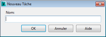

Dans l'exemple suivant, l'utilisateur crée une tâche.
Par exemple, l'utilisateur pourrait souhaiter créer une instance de tâches appelée Revoir la conception de John.
La nouvelle instance d'objet personnalisé est ajoutée.

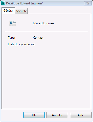

Pour les objets personnalisés, les propriétés disponibles sont l'icône, le nom de l'instance, le type d'objet personnalisé et l'état du cycle de vie.
Suivez ces étapes pour afficher les propriétés d'une instance d'objet personnalisé.
