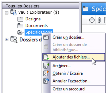

Les données de conception peuvent se présenter sous différentes formes (données de CAO, feuilles de calcul, documents, etc.). Autodesk Vault gère toutes les données associées à votre projet de conception. Outre le suivi des fichiers de données de CAO, il est possible également de gérer un historique des versions des fichiers de support.
Vous pouvez ajouter tous les types de fichier à un coffre-fort. Cependant, pour ajouter des fichiers de données de CAO à un coffre-fort, utilisez le complément propre à l'application de CAO. Les compléments spécifiques aux données de CAO assurent le suivi des relations entre les fichiers de CAO.
Les données de CAO ne peuvent pas être glissées vers un coffre-fort.
Une fois un fichier transféré vers le coffre-fort, il devient le fichier principal. Il est recommandé de supprimer la copie se trouvant sur votre ordinateur. Pour afficher ou modifier le fichier, récupérez une copie dans le coffre-fort à l'aide de la commande Obtenir/Extraire. Ainsi, vous êtes sûr de travailler sur la dernière version enregistrée sur votre ordinateur local.
Le fichier stocké dans le coffre-fort est la copie principale de ce fichier. Tous les fichiers situés à l'extérieur du coffre-fort sont des copies empruntées au coffre-fort afin d'être affichées ou modifiées.
Rôles avec autorisation pour ajouter des fichiers et des dossiers à un coffre-fort.

Pour intégrer des fichiers de données de CAO à un coffre-fort, utilisez le complément propre à l'application de CAO. Les compléments spécifiques aux données de CAO assurent le suivi des relations entre les fichiers CAO. Les données de CAO ne peuvent pas être glissées vers un coffre-fort.
Une fois le fichier ajouté au coffre-fort, vous pouvez en supprimer la copie de travail. Dès lors, Autodesk Vault gère les données. Pour afficher ou modifier la copie d'un fichier, récupérez une version du fichier dans le coffre-fort et extrayez-la.
Les fichiers sont ajoutés à un coffre-fort à l'aide de la commande Archiver, Tout archiver ou Archiver le dossier. Les fichiers DXF qui se trouvent dans le dossier de travail peuvent également être archivés dans un coffre-fort.
Utilisez la fonction Archiver pour ajouter des fichiers au coffre-fort pour la première fois et pour archiver un fichier qui a été extrait. Lors de l'archivage des fichiers, vous pouvez créer automatiquement des pièces attachées de visualisation.
