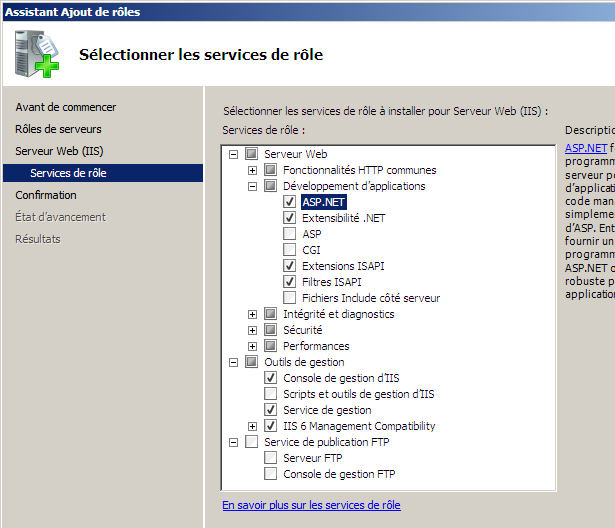

Après avoir sélectionné la configuration matérielle du serveur de gestion de données (voir la rubrique Configuration matérielle requise pour connaître les spécifications recommandées), chargez les Services Internet (IIS) sur ce système
- A partir du menu Démarrer de Windows, choisissez Programmes ► Panneau de configuration.
- Dans le Panneau de configuration, cliquez deux fois sur Programmes et fonctionnalités.
- Dans la partie gauche de la boîte de dialogue Programmes et fonctionnalités, cliquez sur l'option Activer ou désactiver des fonctionnalités Windows.
- Sélectionnez des rôles dans le volet de gauche.
- Dans le volet de droite, sélectionnez Ajouter des services de rôle.
- Cochez le composant Services Internet (IIS) - dans W2K8 R2 - Cochez Web Server (IIS).
- Développez Services Internet (IIS)► Outils d'administration Web► Compatibilité avec la gestion IIS 6. - dans W2K8 R2 - cliquez deux fois sur Suivant.
- Cochez la case Compatibilité avec la métabase IIS et la configuration IIS 6. - dans W2K8 R2 - Cochez la case du service de gestion et Compatibilité avec la gestion IIS 6.
- Développez Services Internet (IIS)► Services World Wide Web► Fonctionnalités de développement d'applications. - dans W2K8 R2 - allez au développement d'applications.
- Cochez la case ASP .NET. Trois autres paramètres sont automatiquement activés : Extensibilité .NET, Extensions ISAPI et Filtres ISAPI.
- - dans W2K8 R2 -

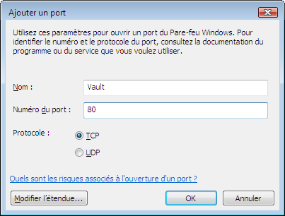

Après avoir installé IIS, vous pouvez configurer le pare-feu intégré à Windows Server 2008, si nécessaire.

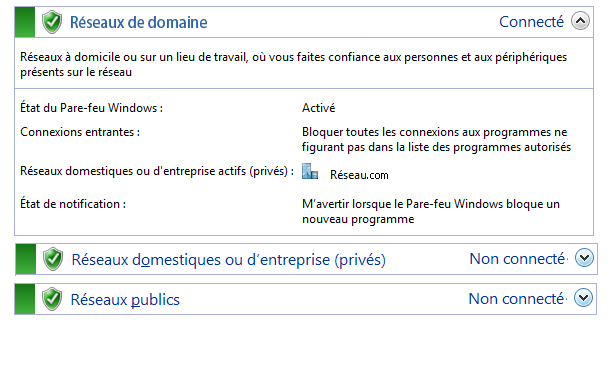

- Dans le Panneau de configuration, cliquez deux fois sur Pare-feu Windows.
- Si la bande de couleur contient le message "Le pare-feu Windows contribue à protéger votre ordinateur", cliquez sur Modifier les paramètres.
- - dans W2K8 R2 - Si le pare-feu Windows est activée, cliquez alors sur Paramètres avancés dans le volet de gauche.
 Cliquez sur les règles de trafic entrant dans le volet de gauche, puis cliquez sur Nouvelle règle dans le volet de droite. Choisissez un port, tapez 80 dans Ports locaux spécifiques, utilisez deux fois les paramètres par défaut, tapez Vault dans Nom et Terminer. Accédez à la rubrique Installation d'Autodesk Vault Server.
- Dans la boîte de dialogue Pare-feu Windows, cliquez sur l'onglet Exceptions, puis sur le bouton Ajouter un port.
Dans la boîte de dialogue Ajouter un port, saisissez les informations comme indiqué ci-dessous. Assurez-vous que l'option TCP est sélectionnée.
 - Cliquez sur OK.

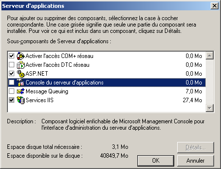

- A partir du menu Démarrer de Windows, choisissez Programmes ► Panneau de configuration ► Ajout/Suppression de programmes
- Dans la partie gauche de la boîte de dialogue Ajouter ou supprimer des programmes, cliquez sur le bouton Ajouter ou supprimer des composants Windows.
- Cochez Application Services et cliquez sur le bouton Détails.
- Cochez l'option ASP .NET. Cela a pour effet de cocher également les cases Activer l'accès COM+ réseau et Services Internet (IIS).
- Cliquez sur le bouton Suivant. Vous serez éventuellement invité à insérer votre CD-ROM Windows Server 2003.

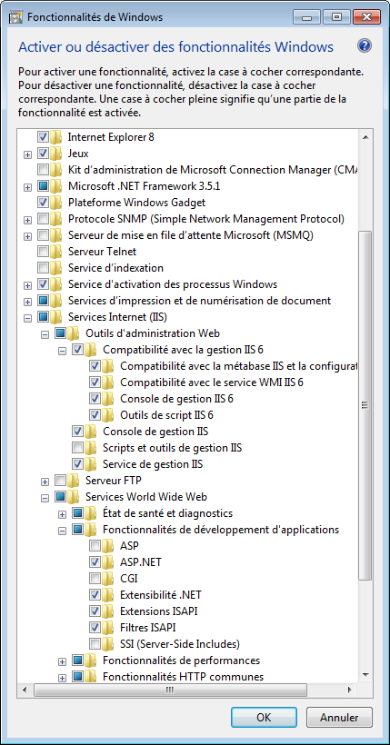

Installation sous Windows 7
Après avoir sélectionné la configuration matérielle du serveur de gestion de données (voir la rubrique Configuration matérielle requise pour connaître les spécifications recommandées), vérifiez les paramètres de Services Internet (IIS) sur ce système. Si IIS n'est pas chargé, l'installation du serveur Vault l'installe.
- Sous Windows, choisissez Démarrer, puis cliquez sur Panneau de configuration.
- Dans le Panneau de configuration, cliquez sur Programmes et fonctionnalités.
- Cochez la case Services Internet (IIS).
Remarque : Si IIS est installé et n'est pas actuellement utilisé par une application, il suffit de désinstaller puis de réinstaller ce composant pour s'assurer que les paramètres par défaut sont appliqués. Si IIS n'est pas installé, vous pouvez autoriser le programme d'installation du serveur Vault à exécuter cette installation.

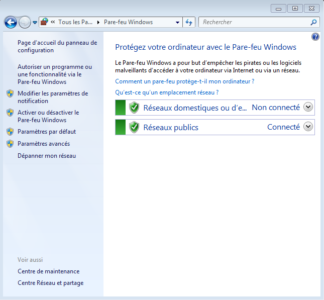

Après avoir installé IIS, configurez le pare-feu intégré de Windows 7, si nécessaire.
Remarque : Si vous n'exécutez pas le pare-feu Windows 7, vous pouvez ignorer cette étape.
- A partir du menu Démarrer de Windows, cliquez sur Panneau de configuration.
- Si la bande du pare-feu contient le message "Le pare-feu Windows contribue à protéger votre ordinateur", cliquez sur Paramètres avancés, dans la partie gauche de la boîte de dialogue Pare-feu Windows.
- Dans la boîte de dialogue Pare-feu Windows avec sécurité avancée, cliquez sur Règles de trafic entrant, situé dans le volet de gauche.
- Dans le menu déroulant d'action, sélectionnez Nouvelle règle.

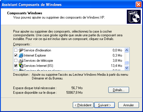

- A partir du menu Démarrer de Windows, choisissez Paramètres ► Panneau de configuration.
- Dans le Panneau de configuration, cliquez deux fois sur Ajouter ou supprimer des programmes.
- Dans la partie gauche de la boîte de dialogue Ajouter ou supprimer des programmes, sélectionnez l'option Ajouter ou supprimer des composants Windows.
- Cochez le composant Services Internet (IIS) et cliquez sur le bouton Suivant. Vous serez peut-être invité à insérer votre CD-ROM Windows XP.

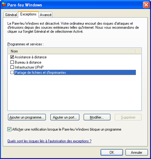

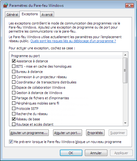

Après avoir installé IIS, configurez le pare-feu intégré à Windows XP.
- Dans le Panneau de configuration, cliquez deux fois sur Centre de sécurité.
- Si le pare-feu est activé, cliquez sur l'icône Pare-feu Windows en bas de la boîte de dialogue.

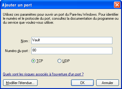

- Dans la boîte de dialogue Ajouter un port, entrez les valeurs Nom : coffre-fort, Numéro de port : 80. Sélectionnez l'option TCP.
- Cliquez sur OK.
