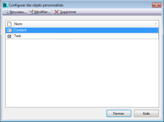

Accéder à la boîte de dialogue Configurer des objets personnalisés
Dans la boîte de dialogue Paramètres du coffre-fort du client Vault, l'administrateur peut créer, modifier et supprimer des définitions d'objet personnalisé à partir de l'onglet Objets personnalisés.
Accès
  1. Cliquez sur Outils > Administration > Paramètres du coffre-fort.
  2. Dans la boîte de dialogue Paramètres du coffre-fort, cliquez sur l'onglet Objets personnalisés.
  3. Cliquez sur le bouton Configurer pour ouvrir la boîte de dialogue Configurer des objets personnalisés.
Créer une définition d'objet personnalisé
Suivez ces étapes pour créer une définition d'objet personnalisé.
  1. Dans Autodesk Vault Client, cliquez sur Outils Administration Paramètres du coffre-fort.
  2. Dans la boîte de dialogue Paramètres du coffre-fort, sélectionnez l'onglet Objets personnalisés, puis cliquez sur Configurer.
  3. Dans la boîte de dialogue Configurer des objets personnalisés, cliquez sur Nouveau.
  4. Entrez un nouveau nom d'affichage pour un objet personnalisé. Ce nom est utilisé dans l'interface utilisateur de Vault lorsque le nouvel objet personnalisé s'affiche.
  5. Remarque : Remarque : un nom d'affichage et un nom d'affichage au pluriel sont nécessaires, car le coffre-fort utilise les deux contextes dans l'interface. Comme il n'y a aucune manière universelle pour construire le pluriel, l'administrateur doit insérer la valeur lors de la création.
  6. Par défaut, les nouveaux objets personnalisés utilisent la sécurité basée sur le rôle. Elle peut être personnalisée en configurant les différentes autorisations des utilisateurs et des groupes. Pour plus d'informations, reportez-vous à la rubrique Sécurité de l'objet personnalisé.
  7. Les nouveaux objets personnalisés peuvent utiliser un fichier d'icône (*.ico). La définition de quatre tailles différentes de l'icône permet de disposer des meilleurs icônes de recherche dans l'interface du coffre-fort (16x16, 32x32, 64x64 ou 128x128). Si une seule taille est définie, elle est étirée ou contractée pour adapter chaque taille. Si aucune icône n'est disponible, l'option Utiliser l'icône par défaut de l'objet personnalisé doit être sélectionnée.
Remarque : Les nouveaux objets personnalisés n'apparaissent pas dans l'interface utilisateur jusqu'à ce que l'utilisateur se déconnecte puis se reconnecte après la création de l'objet personnalisé.
