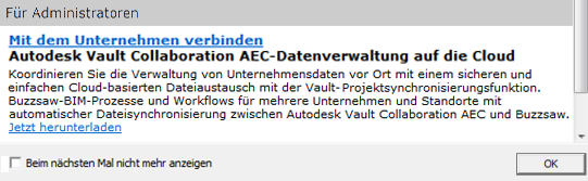

L'installation de la fonction de synchronisation de projet s'effectue à partir de l'application Buzzsaw. Que vous vous connectiez à partir du client principal ou du client Web, une boîte de dialogue New Features s'affiche. La section Connexion à l'entreprise au bas de la boîte de dialogue Nouvelles fonctions fournit des informations et permet de télécharger cette fonction. Cliquez sur le lien Télécharger maintenant, extrayez les fichiers et installez la synchronisation de projet.
