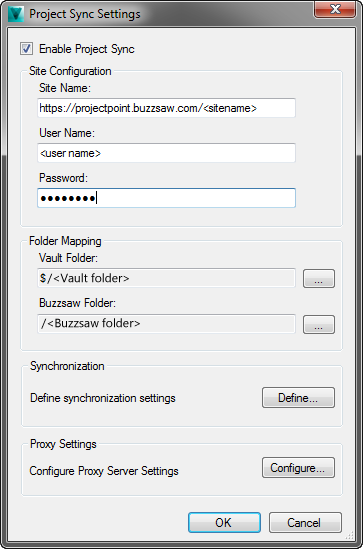

Une fois la synchronisation de projet téléchargée et installée, Autodesk Vault affiche une barre d'outils ainsi qu'une option de paramétrage de la synchronisation de projet dans le menu Outils. La boîte de dialogue des paramètres permet à l'administrateur de configurer le site, le nom d'utilisateur, le mappage du dossier projet, les paramètres de synchronisation, ainsi que les paramètres proxy.
Activer la synchronisation de projet
Activez et désactivez la fonction de synchronisation de projet à l'aide de cette case à cocher. Ce paramètre s'applique à l'ensemble du coffre-fort. Ainsi, l'activation de cette option sur votre client entraîne son activation pour tous les utilisateurs du coffre-fort.
Configuration du site
Ajoutez l'adresse URL du site Autodesk Buzzsaw avec lequel vous effectuez la synchronisation. Si vous utilisez un site Buzzsaw d'Asie-Pacifique, ajoutez 'ap-' dans l'URL.
Le nom d'utilisateur saisi dans ce champ correspond au nom d'utilisateur et au mot de passe Buzzsaw et non au nom d'utilisateur et au mot de passe Vault. Chaque coffre-fort peut utiliser un seul nom d'utilisateur Buzzsaw, soyez donc attentif lors du choix des identifiants Buzzsaw.
Le site, le nom d'utilisateur et le mot de passe sont tous validés lorsque vous accédez au dossier Buzzsaw pour le mappage.
Mappage de dossiers
La fonction de synchronisation de projet permet de mapper un dossier du coffre-fort avec un dossier Buzzsaw. Il ne peut y avoir qu'un seul mappage configuré. Ces paramètres sont appliqués par coffre-fort. Si vous avez plusieurs coffres-forts, chaque coffre-fort peut alors avoir son propre mappage.
Dossier du coffre-fort : cliquez sur le bouton Parcourir afin de rechercher et de sélectionner un dossier de coffre-fort.
Dossier Buzzsaw : cliquez sur le bouton Parcourir afin de rechercher et de sélectionner un dossier Buzzsaw.

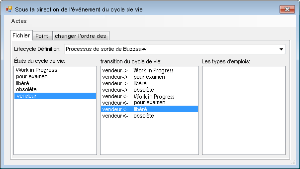

L'éditeur d'événements du cycle de vie est un outil qui permet de configurer le comportement de la synchronisation de projet en fonction des modifications apportées à l'état du cycle de vie. L'éditeur d'événements du cycle de vie peut être configuré pour automatiser le téléchargement de fichiers entre Autodesk Vault et Autodesk Buzzsaw lorsqu'un changement de l'état de certains événements du cycle de vie se produit. Pour les utilisateurs souhaitant autoriser les modifications à partir du serveur Buzzsaw, un administrateur peut émuler un état d'extraction vers Buzzsaw en configurant l'éditeur d'événements du cycle de vie et la sécurité de l'état du cycle de vie.
L'éditeur d'événements du cycle de vie peut être utilisé pour configurer les tâches en fonction des transitions. Cette fonction peut être installée à partir des programmes d'installation du client ou du serveur Vault 2012.

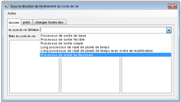

Configurer les événements du cycle de vie pour la synchronisation de projet
Une fois la définition du cycle de vie sélectionnée, les états du cycle de vie configurés pour cette définition s'affichent dans le champ Etats du cycle de vie:.
Sélectionnez l'état du cycle de vie que vous souhaitez configurer. Notez que les transitions d'état s'affichent dans le champ Transitions du cycle de vie.

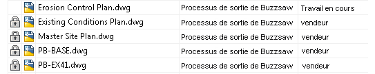

Pour ceux qui souhaitent autoriser les utilisateurs de Buzzsaw à modifier les données Vault, il est recommandé de ne pas autoriser les utilisateurs Vault à modifier le fichier Vault de façon à ce que les modifications ne se produisent pas simultanément dans les deux environnements. Pour ce faire, la liste de contrôle d'accès (LCA) de l'état doit être configurée de manière à empêcher les utilisateurs de modifier les fichiers.
Par exemple, les images ci-dessus indiquent un état appelé Constructeur. La transition vers l'état Constructeur place le travail dans la file d'attente pour le partage de la dernière version du fichier sur le site Buzzsaw. Une fois que le fichier est dans cet état, la liste de contrôle d'accès peut être configurée de manière à éviter les modifications de tous les utilisateurs. Les fichiers qui se trouvent dans cet état ont été partagés dans Buzzsaw et sont verrouillés.
La transition de l'état Constructeur vers un autre état place le travail dans la file d'attente pour retirer la dernière version Buzzsaw du fichier et la replacer dans le coffre-fort. Les fichiers sont alors déverrouillés et prêts à être modifiés.
