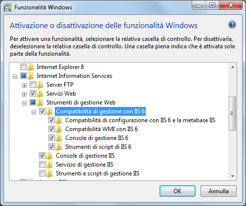

Windows Server 2008 e Windows 7
Verificare che la compatibilità di gestione IIS 6 sia installata.
- Nel Pannello di controllo, fare doppio clic su Programmi e funzionalità.
- Sul lato sinistro della finestra di dialogo, selezionare l'opzione di attivazione o disattivazione delle funzionalità Windows.
- Espandere l'opzione Internet Information Services.
- Espandere l'opzione relativa al componente Management Compatibility di IIS 6 e selezionare tutte le opzioni secondarie.
