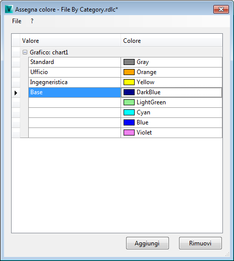

Quando viene generato un rapporto che restituisce un valore a cui non si è ancora assegnato un colore, la funzione di controllo del rapporto assegna un colore al nuovo valore scegliendolo da un predeterminato elenco di colori e riscrive nel modello un nome e un valore per il nuovo colore. Il nuovo valore e l'assegnazione del colore di default sono visualizzati nella finestra di dialogo Assegna colore, dove l'amministratore può aggiornare il modello assegnando un colore a questo nuovo valore.
Finestra di dialogo Assegna colore
Quando un modello viene aperto nella finestra di dialogo Assegna colore, gli elementi del grafico contenuti nel modello vengono elencati unitamente al colore correntemente assegnato ad ogni elemento. Se il modello contiene più di un grafico, gli elementi sono raggruppati per grafico.
I modelli possono essere aperti da una cartella locale o dal Vault. La colonna Valore viene riempita con i nomi degli elementi del grafico solo se il rapporto è già stato generato. Se non è stato generato alcun rapporto, i campi nella colonna Valore sono vuoti.
Per impostazione predefinita, nella finestra di dialogo Assegna colore viene visualizzata una tavolozza predefinita di otto colori. Salvo diversa specifica nel modello, i colori vengono assegnati agli elementi del grafico nel seguente ordine:
Immettere il nome esatto dell'elemento del grafico nel campo Valore, quindi selezionare un colore da assegnare a quell'elemento.
Salvare il modello per convalidare le modifiche.

  3. Fare clic su Definisci in Gestione rapporti per aprire la finestra di dialogo Assegna colore.
  4. Dal menu File, aprire un modello di rapporto contenuto nel Vault o in una cartella locale.
    Nota: Se il modello è memorizzato nel Vault e l'amministratore dispone di autorizzazioni di scrittura sul file corrente, il modello viene estratto dal Vault.
    Se il modello non contiene alcuna proprietà di colore personalizzata, viene visualizzata la tavolozza dei colori di default.
    Se le proprietà di colore personalizzate sono già state aggiunte al modello, i nomi dei valori vengono estratti e visualizzati con il relativo colore assegnato nella finestra di dialogo. Tutti i nuovi valori senza un colore assegnato vengono visualizzati con il colore disponibile successivo nell'elenco di default.
  5. Specificare una nuova assegnazione di colore per una proprietà esistente selezionando un nuovo colore nel campo Colore.
    OPPURE
    • Immettere il nome di valore esatto per una nuova proprietà nel campo Valore.
    • Selezionare un colore da assegnare alla proprietà dal campo Colore.
  6. Selezionare File  Salva modello di rapporto per convalidare le modifiche.
