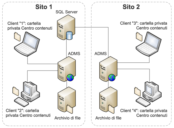

Cartella privata Centro contenuti
La configurazione di default durante l'utilizzo di Inventor prevede una cartella privata Centro contenuti per ciascun client.
Vantaggi:
  • Adatto per assiemi con un elevato volume di componenti del Centro contenuti, con eliminazione del traffico di rete per i componenti locali esistenti.
  • Consente a ogni utente di disporre solo del contenuto utilizzato nella cartella privata Centro contenuti.
Svantaggi:
  • Occupa una notevole quantità di spazio sul disco dei client
  • Ciascun client deve creare un'istanza per ogni componente con riferimento nella cartella privata Centro contenuti
Esempio di contenuto privato:
Nota: La conservazione del file di parti nella cartella locale evita ritardi per l'utente, per la presenza di istanze del file di parti o di copie dall'archivio di file.

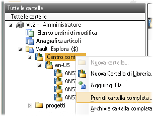

Seeding delle cartelle del Centro contenuti
È possibile evitare la ricreazione di istanze dei componenti esistenti effettuando un'operazione di Carica cartella completa da Vault Thick Client. In questo modo verrà eseguito il seeding della cartella Centro contenuti con tutte le istanze dei contenuti archiviati nel Vault. Questa opzione si applica alle cartelle Centro contenuti sia private che condivise. In ambienti in cui viene creato frequentemente nuovo contenuto potrebbe essere utile eseguire questa operazione a intervalli regolari.
