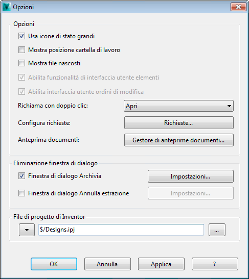

La finestra di dialogo Opzioni nel client singolo del Vault consente di personalizzare e ottimizzare il flusso di lavoro sopprimendo determinate finestre di dialogo e richieste.
È inoltre possibile abilitare il gestore di anteprime di documenti. Il gestore di anteprime di documenti consente di visualizzare l'anteprima di un documento nel riquadro Anteprima senza avviare l'applicazione associata al documento.
Accesso alla finestra di dialogo Opzioni
- In Autodesk Vault, selezionare.
Dettagli della finestra di dialogo Opzioni
- Usa icone di stato grandi
- Per impostazione predefinita, vengono utilizzate icone piccole per indicare lo stato. Per visualizzare icone grandi, selezionare la casella di controllo corrispondente.
- Mostra posizione cartella di lavoro
- Per impostazione predefinita, non viene visualizzata la posizione della cartella di lavoro. Per visualizzarla nell'interfaccia, selezionare la casella di controllo Mostra posizione cartella di lavoro.
- Mostra file nascosti
- È possibile scegliere se visualizzare o meno i file DWF generati automaticamente. Per impostazione predefinita, tali file risultano nascosti nell'elenco dei file. Per visualizzare i file nascosti nell'elenco dei file, selezionare la casella di controllo Mostra file nascosti.
- Abilita funzioni interfaccia utente articoli
- Se l'amministratore ha autorizzato le sostituzioni, è possibile abilitare l'interfaccia Articoli selezionando la casella di controllo Abilita funzioni interfaccia utente articoli.
- Abilita funzionalità interfaccia ordine di modifica
- Se l'amministratore ha autorizzato le sostituzioni, è possibile abilitare l'interfaccia Ordine di modifica selezionando la casella di controllo Abilita interfaccia ordine di modifica.
- Richiama con doppio clic
- Configurazione del comportamento di default per il doppio clic su un file con Richiama con doppio clic. Quando fa doppio clic su un file nel Vault, l'azione di default consiste nella visualizzazione di tale file in sola lettura in una nuova finestra. Se l'opzione predefinita selezionata è Apri, il file viene estratto dal vault e aperto per la modifica mediante l'applicazione ad esso associata. Per modificare l'azione di default, selezionare quella desiderata dall'elenco a discesa.
Nota: I file DWG di Inventor vengono aperti in Inventor per la modifica. Se Inventor non è installato, vengono aperti in AutoCAD.
Quando si fa doppio clic su un componente in Vista prodotto, l'azione di default viene eseguita sul file associato.
- Configura richieste
- È possibile specificare la risposta di default delle finestre di dialogo comuni. In tal modo, ogni volta che vengono visualizzate determinate finestre di dialogo, la risposta preferita dall'utente è quella di default. È inoltre possibile specificare quali comandi vengono eseguiti automaticamente senza richieste di intervento da parte dell'utente per limitare le interazioni dirette con il Vault.

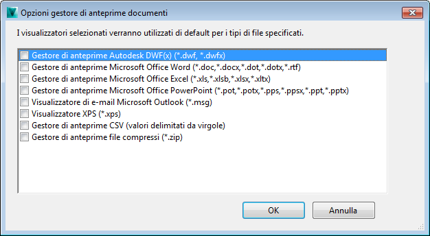

- Anteprima documenti
- Le applicazioni installate nel sistema corrente sono elencate nella finestra di dialogo Opzioni gestore di anteprime documenti. Da qui possibile attivare determinate applicazioni per l'anteprima dei documenti nel Riquadro di anteprima.
Per impostazione predefinita, viene utilizzata la vista in sequenza per l'anteprima in Autodesk Vault.
- Finestra di dialogo Archivia
Alla finestra di dialogo Archivia sono associate le relative impostazioni. È possibile specificare tali valori di default e decidere se si desidera visualizzare le richieste relative durante l'elaborazione dei file nel vault.
- Finestra di dialogo Annulla estrazione
Alla finestra di dialogo Annulla estrazione sono associate le relative impostazioni. È possibile specificare tali valori di default e decidere se si desidera visualizzare le richieste relative durante l'elaborazione dei file nel vault.
- Campo File di progetto di Inventor
- Quando si lavora con file di Autodesk Inventor nel Vault, i file di progetto di Inventor vengono spesso utilizzati nelle operazioni di modifica percorso dei file di Inventor (ad esempio la ridenominazione di un file, lo spostamento di un file, una copia del file di progetto o una sostituzione). È possibile scegliere se utilizzare il valore di default del File di progetto di Inventor configurato dall'amministratore o se utilizzare l'ultimo file di progetto controllato del Vault e archiviato nel Vault mediante il modulo aggiuntivo di Inventor Vault.

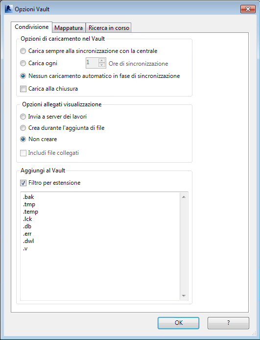

Opzioni di condivisione
Configurare le opzioni di sincronizzazione e visualizzazione degli allegati nella scheda Condivisione.
Opzioni di caricamento nel Vault
Le opzioni di caricamento nel Vault permettono di configurare le impostazioni relative all'aggiunta di un file sincronizzato al vault.
- Carica sempre alla sincronizzazione con la centrale: ogni volta che un comando Sincronizza con centrale viene eseguito, viene aggiunta una nuova versione del file al vault.
- Carica ogni X ore di sincronizzazione: quando viene eseguito un comando Sincronizza con centrale, se la versione nel vault è meno recente rispetto al numero di ore impostato, viene aggiunta una nuova versione nel vault.
- Nessun caricamento automatico in fase di sincronizzazione: quando viene eseguito un comando Sincronizza con centrale, non avvengono caricamenti.
- Carica alla chiusura: viene aggiunta una nuova versione di file al vault ogni volta che un file viene chiuso o quando vengono apportate modifiche ad un file locale.
Opzioni allegati visualizzazione
Le Opzioni allegati visualizzazione controllano le modalità di creazione dei file di visualizzazione quando i file sono aggiunti tramite il modulo aggiuntivo Vault per Revit.
Aggiungi al Vault

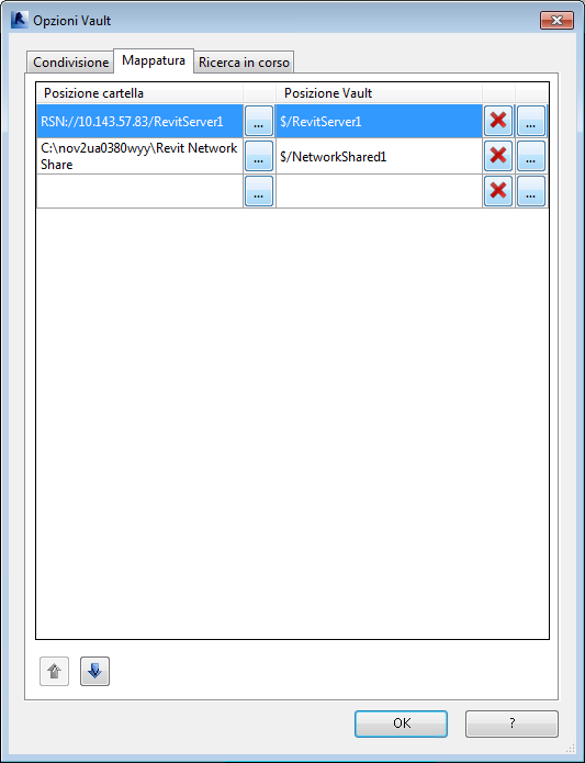

Opzioni di mappatura
Nota: Questa funzione è disponibile solo per gli utenti di Revit 2013 Subscription Extension e di Revit 2014.
Questa opzione consente di associare qualsiasi cartella locale, di rete o del server Revit a qualsiasi cartella del Vault
Configurazione delle opzioni di mappatura
- Fare clic su Opzioni nella barra multifunzione del modulo aggiuntivo Vault.
- Fare clic sul pulsante con i tre puntini (...) sotto Percorso cartella.
- Selezionare la cartella da mappare. Per scegliere una cartella Revit Server, selezionare la casella di controllo Usa Revit Server.
Nota: Accertarsi che la cartella in uso sia a livello di nodo principale di Revit 2013 (senza sottoscrizione), ad esempio $\Projects, in quanto rappresenta il percorso da dove verranno acquisite le impostazioni. La struttura delle sottocartelle di Revit Server viene rispettata, pertanto è sufficiente una sola configurazione.
- Fare clic su OK.
- Fare clic sul pulsante con i tre puntini (...) sotto Percorso del Vault.
- Selezionare la cartella nel Vault dove verranno aggiunti i file provenienti dalla cartella di Windows selezionata.
- Per eliminare una mappatura, fare clic sul pulsante Elimina associato.
Nota: Durante la mappatura delle cartelle, la mappatura della cartella primaria include tutte le sottocartelle. Ad esempio, se la cartella C:\Vault\ è associata a $\Vault nel Vault, non è necessario mappare C:\Vault\Libraries. Questo percorso viene automaticamente associato a $Vault\Libraries nel Vault.

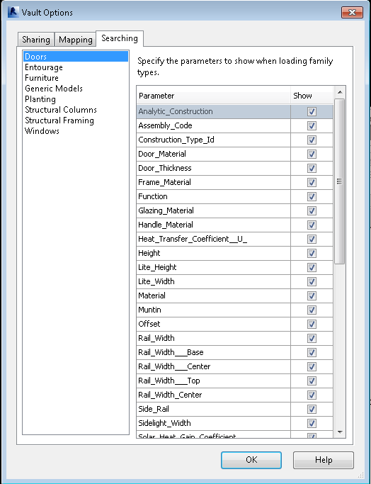

Opzioni di ricerca
Nota: Per modificare le impostazioni nella scheda Ricerca, l'utente deve essere un amministratore.
È possibile controllare i parametri visualizzati nelle ricerche nel riquadro sinistro della finestra di dialogo Carica famiglia, configurando le impostazioni della scheda Ricerca nella finestra di dialogo Opzioni Vault. Le impostazioni consentono di controllare i parametri visualizzati per ogni categoria. Ad esempio, è possibile determinare i tipi di parametri mostrati per la categoria Porte, come nell'immagine seguente.
Importante: Il servizio di indicizzazione Revit deve essere abilitato per cercare i tipi di famiglia. Per default, il servizio di indicizzazione di Revit non è abilitato come opzione finché non si scarica e installa il pacchetto di integrazione del server del Vault per Revit. Il pacchetto di integrazione del server del Vault per Revit si trova all'indirizzo
www.autodesk.com/Vault_Plug-ins.
Configurazione delle opzioni di ricerca
- Selezionare la scheda Ricerca nella finestra di dialogo Opzioni Vault.
Compare un elenco di tutte le categorie indicizzate nel Vault.
- Selezionare una categoria.
- Selezionare la casella di controllo per ciascun parametro da visualizzare nell'elenco dei parametri durante la ricerca di questa categoria.

Opzioni di selezione rapida
È possibile selezionare manualmente i parametri da visualizzare nelle ricerche o selezionarli tutti per una determinata categoria, deselezionarli tutti per una categoria o selezionare un determinato parametro tra tutte le categorie utilizzando il menu contestuale.
- Effettuare una delle operazioni seguenti:
- Fare clic con il pulsante destro del mouse in un punto qualsiasi dell'elenco di parametri e scegliere Seleziona tutto per selezionare tutti i parametri della categoria.
- Fare clic con il pulsante destro del mouse in un punto qualsiasi dell'elenco di parametri e scegliere Deseleziona tutto per deselezionare tutti i parametri della categoria.
- Selezionare un determinato parametro, fare clic con il pulsante destro del mouse e selezionare Mostra parametro per selezionare tale parametro.
- Selezionare un determinato parametro, fare clic con il pulsante destro del mouse e selezionare Nascondi parametro per deselezionare il parametro.
- Selezionare un determinato parametro, fare clic con il pulsante destro del mouse e selezionare Mostra in tutte le categorie per selezionare tale parametro tra tutte le categorie.
- Selezionare un determinato parametro, fare clic con il pulsante destro del mouse e selezionare Nascondi in tutte le categorie per deselezionare il parametro in tutte le categorie.
- Fare clic con il pulsante destro del mouse in un punto qualsiasi della scheda Ricerca e selezionare Ripristina tutti i valori di default per ripristinare tutte le impostazioni dei parametri originali del prodotto.
- Fare clic su OK per salvare le modifiche.

- Selezionare Opzioni nella barra multifunzione di Autodesk Vault.
Richieste
- Fare clic su Richieste per gestire le risposte di default alle richieste e la relativa frequenza di visualizzazione durante una sessione di lavoro.
Soppressione di finestre di dialogo
- Per eliminare una finestra di dialogo, selezionare la casella di controllo accanto al nome corrispondente.
- Fare clic su Impostazioni per specificare le opzioni da utilizzare per la finestra di dialogo corrispondente quando viene eseguita l'eliminazione.
- Fare clic su OK.
