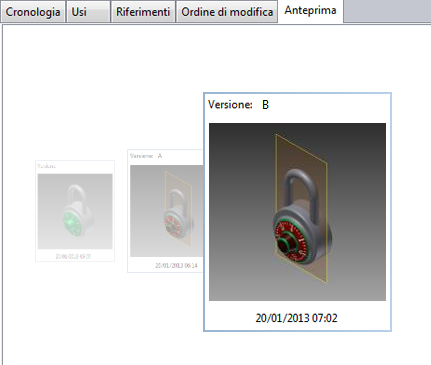

Anteprima del Carousel: Vault 2014
Autodesk Vault 2014 introduce una nuova vista del carousel. È possibile visualizzare un'anteprima del file selezionato e scorrere le versioni precedenti del file in Vault Basic e in Vault Workgroup e Vault Professional. La versione o la revisione del file viene visualizzata nella parte superiore di ciascuna miniatura e la data dell'ultima archiviazione viene visualizzata nella parte inferiore.

Visualizzazione dell'anteprima di un file
Attenersi alla procedura riportata di seguito per visualizzare l'anteprima di un file nel Vault.
- Selezionare un file.
- Nel riquadro di anteprima, fare clic sulla scheda Anteprima.
Se un'applicazione supportata è installata nel sistema per il file selezionato, il documento viene visualizzato nell'anteprima.
- Per visualizzare il file mediante un'applicazione esterna, fare clic su Apri.
