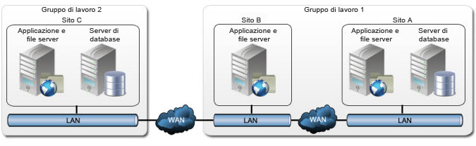

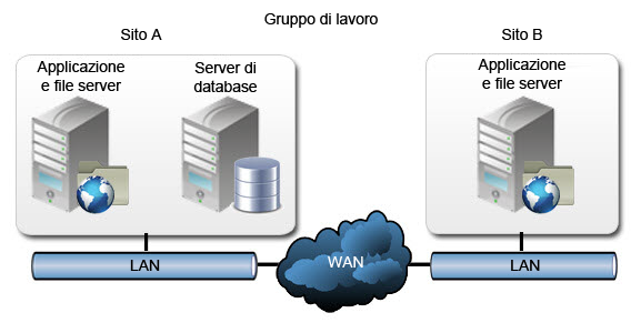

Un gruppo di lavoro connesso è una configurazione di archivi di file che non sono stati replicati da un sito a un altro e che vengono gestiti dal database di Microsoft SQL. L'illustrazione seguente mostra una tipica configurazione gruppo di lavoro. Tutti i siti in un unico gruppo di lavoro condividono lo stesso server Microsoft SQL.
Per consentire ai siti di disporre di un proprio server di database e di aumentare le prestazioni di SQL, Vault utilizza i gruppi di lavoro connessi. L'illustrazione seguente mostra un gruppo di lavoro con due diversi siti connessi ad un secondo gruppo di lavoro con un unico sito.

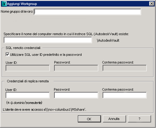

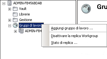

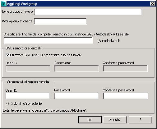

  3. Nel riquadro sinistro della console del server, fare clic con il pulsante destro del mouse sul nodo Gruppi di lavoro e selezionare Aggiungi gruppo di lavoro.
  4. Immettere un nome per il nuovo gruppo di lavoro.
  5. Immettere il nome del computer in cui la nuova istanza di SQL è stata installata.
  6. Immettere l'ID utente e la password per l'esecuzione della replica.
  7. Fare clic su OK. Un processo in background configura il server SQL remoto come server di sottoscrizione e avvia la replica del database KVM dal server di pubblicazione. Al termine della configurazione, il server secondario viene aggiunto al nodo Gruppi di lavoro nella console.

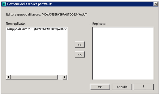

Dopo la configurazione di un gruppo di lavoro, è necessario attivare i vault da replicare. A questo proposito, è possibile utilizzare lo strumento Gestione replica.
  1. Selezionare il gruppo di lavoro primario.
  2. Nel riquadro destro, fare clic con il pulsante destro del mouse sul Vault da gestire e scegliere Gestione replica.
  3. Selezionare il gruppo di lavoro nella colonna "Non replicato" e premere il pulsante >> per aggiungerlo alla colonna Replicato.
  4. Fare clic su OK.
