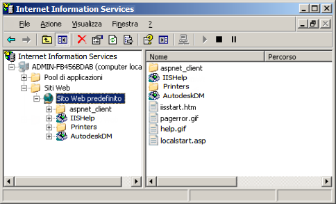

  2. In Gestione IIS, espandere computer locale, espandere la cartella Siti Web, fare clic con il pulsante destro del mouse su Sito Web predefinito, quindi selezionare Proprietà.

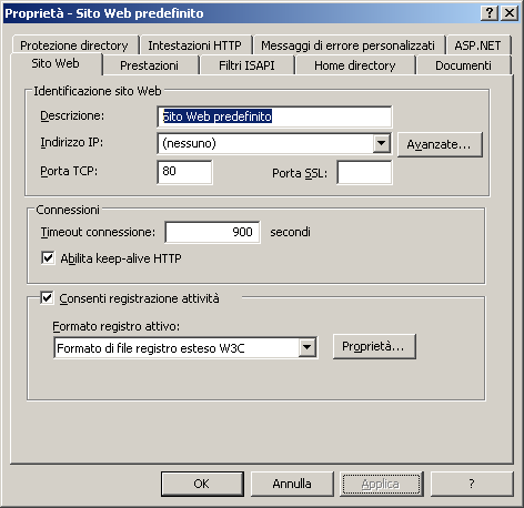

  3. Nella scheda Sito Web, selezionare Abilita registrazione (se non è già selezionata).
  4. Nell'elenco a discesa Formato registro attivo, selezionare Formato di file registro esteso W3C e fare clic sul pulsante Proprietà.

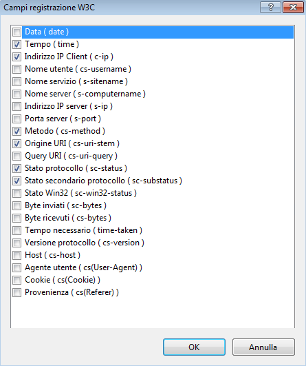

    Nota: Prima di modificare le proprietà estese, scrivere o richiedere istantanee delle proprietà W3C attualmente selezionate, in caso si desideri reimpostare lo stato originale in futuro
  5. Nella scheda Avanzate (per Windows 2003 Server) o Proprietà estese (per Windows XP), selezionare Registrazione TUTTI.
    DOPO

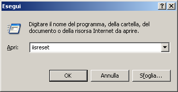

  7. Scegliere Esegui dal menu Start di Windows. Immettere: iisreset, quindi fare clic su OK per riavviare IIS.
