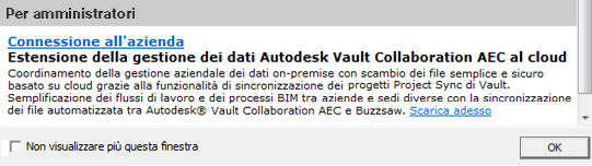

È possibile installare Project Sync dall'applicazione Buzzsaw. Se si esegue il login mediante il client principale o il client Web, viene visualizzata la finestra di dialogo Nuove funzionalità. Nella sezione Connessione a Enterprise, nella parte inferiore della finestra di dialogo Nuove funzionalità, sono disponibili i dettagli e il download della funzionalità. Fare clic sul collegamento Scarica ora, estrarre i file e installare Project Sync.
