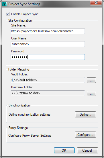

Dopo aver scaricato e installato Project Sync, in Autodesk Vault sarà disponibile la barra degli strumenti Project Sync e l'opzione Impostazioni Project Sync nel menu Strumenti. La finestra di dialogo Impostazioni consente all'amministratore di configurare sito, nome utente, mappatura delle cartelle del progetto, impostazioni di sincronizzazione e impostazioni del proxy.
Attiva Project Sync
È possibile attivare e disattivare la funzionalità Project Sync tramite questa casella di controllo. Questa impostazione si applica all'intero Vault, quindi l'attivazione sul client comporta l'abilitazione per tutti gli utenti del Vault.
Configurazione sito
Consente di aggiungere l'URL del sito Autodesk Buzzsaw con cui effettuare la sincronizzazione. Se si utilizza un sito Buzzsaw Asia-Pacifico, è sufficiente aggiungere "ap-" come URL.
Il nome utente immesso in questo campo è il nome utente di Buzzsaw, così come la password, e non il nome utente e la password dell'utente del Vault. Per ogni Vault verrà utilizzato un solo nome utente Buzzsaw, pertanto scegliere attentamente utente Buzzsaw e password.
Il sito, il nome utente e la password saranno tutti convalidati al momento di individuare la cartella di Buzzsaw per la mappatura.
Mappatura delle cartelle
La funzionalità Project Sync consente di mappare una cartella del Vault a una cartella di Buzzsaw. Non dovrebbe essere necessaria più di una mappatura configurata. Queste impostazioni valgono per Vault. Se si dispone di più Vault, ogni Vault potrebbe presentare una mappatura diversa.
Cartella del Vault: fare clic sul pulsante Sfoglia per individuare e selezionare una cartella del Vault.
Cartella di Buzzsaw: fare clic sul pulsante Sfoglia per individuare e selezionare una cartella di Buzzsaw.
Nota: Facendo clic sul pulsante Sfoglia vengono convalidati sito, nome utente e password. Gli eventuali errori dovranno essere corretti prima di selezionare una cartella sul sito Buzzsaw.
Al completamento della mappatura, le cartelle di Vault e Buzzsaw risultano associate una all'altra. La struttura delle cartelle all'interno di queste cartelle viene replicata nell'applicazione, in base alle esigenze.

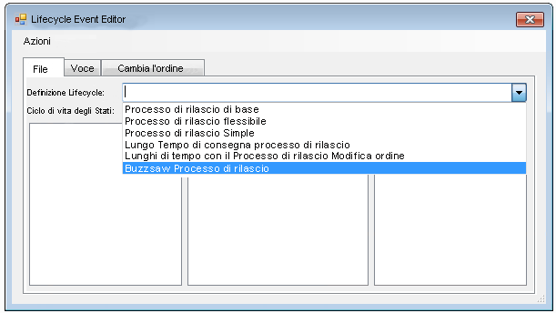

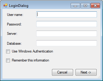

  3. Durante il login, tenere selezionata la scheda File e scegliere la definizione del ciclo di vita di cui si desidera configurare gli eventi.
  4. Dopo la selezione della definizione del ciclo di vita, gli stati del ciclo di vita configurati per tale definizione vengono visualizzati nel campo Stati del ciclo di vita:.

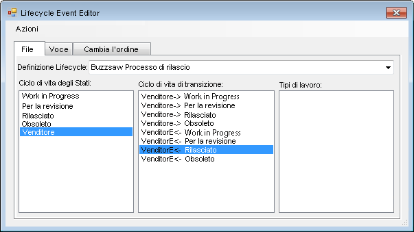

  5. Selezionare lo stato del ciclo di vita da configurare. Notare che le transizioni di stato vengono visualizzate nel campo Transizioni del ciclo di vita.
  6. Selezionare la transizione del ciclo di vita per cui si desidera aggiungere un evento.
  7. Fare doppio clic nel campo Tipi di lavoro o selezionare Aggiungi lavoro a transizione dal menu Azioni.
  8. Immettere il nome del lavoro che si desidera associare alla transizione di stato selezionata. I lavori disponibili in Project Sync sono:
    Comando Project Sync Tipo lavoro
    Condividi in Buzzsaw autodesk.vault.projectsync.share
    Aggiorna da Buzzsaw autodesk.vault.projectsync.update
    Aggiungi da Buzzsaw autodesk.vault.projectsync.add
    Sincronizza con Buzzsaw autodesk.vault.projectsync.sync
  9. Quando un file passa attraverso la transizione dello stato, il nuovo lavoro viene aggiunto alla coda lavori per tale file con il tipo di lavoro specificato.
    Esempio: si supponga che il tipo di lavoro autodesk.vault.projectsync.share sia stato configurato per la transizione dello stato Rilasciato al fornitore riportato di sopra. Un utente seleziona un gruppo di 15 file e modifica lo stato da Rilasciato a Fornitore. Un lavoro viene aggiunto alla coda lavori per ciascun file nel gruppo di selezione e viene condiviso nel sito Buzzsaw.

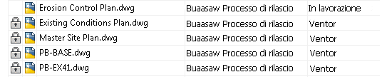

Ad esempio, le immagini sopra riportate mostrano uno stato denominato Fornitore. Con la transizione allo stato Fornitore il lavoro verrà messo in coda per la condivisione della versione più recente del file sul sito Buzzsaw. Una volta che il file è in tale stato, l'elenco di controllo dell'accesso può essere configurato per impedire le modifiche da parte di tutti gli utenti. A questo punto i file in tale stato sono stati condivisi in Buzzsaw e sono bloccati.
Con la transizione ad uno stato diverso da Fornitore, verrà messo in coda un altro lavoro e la versione Buzzsaw più recente del file verrà riarchiviata nel Vault e il file verrà sbloccato e reso disponibile per la modifica.
