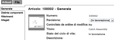

Dall'elenco Articoli, fare clic sul numero dell'articolo per visualizzare informazioni dettagliate sull'articolo selezionato.
Dalla pagina dell'elenco Articoli, fare clic sul numero dell'articolo per visualizzare la pagina dei dettagli relativa all'articolo selezionato. La pagina dei dettagli sugli articoli viene visualizzata se è selezionata la scheda Generale.
La pagina dei dettagli sugli articoli presenta quattro schede nel riquadro di navigazione sinistro. La scheda Generale risulta attivata per impostazione predefinita. Nella scheda Generale vengono visualizzati i campi seguenti.
Elenco revisioni
La pagina Generale presenta un elenco di revisioni. La versione degli articoli che si trovano nell'elenco degli articoli è sempre quella più recente. L'elenco delle revisioni fornisce accesso alle altre versioni di un articolo.

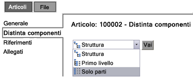

Nella pagina dei dettagli sugli articoli, fare clic su Distinta componenti per visualizzare la distinta componenti relativa all'articolo corrente.
Sono disponibili tre viste.

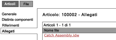

Nella pagina dei dettagli sugli articoli, fare clic su Allegati per visualizzare gli allegati relativi all'articolo corrente.
Fare clic sul nome del file dell'allegato per visualizzare le proprietà generali dell'allegato.
