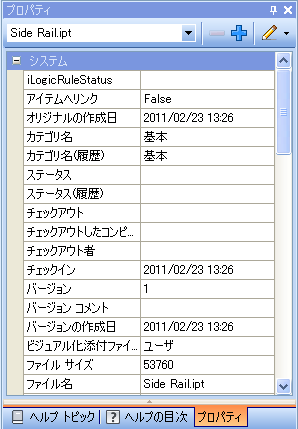

プロパティ グリッドを使用して Vault Client のプロパティを管理する
ユーザは、プロパティを作成、追加、削除したり、プロパティ値を変更することにより、Vault のファイルをカスタマイズできます。[プロパティ]グリッドには、選択したファイルのすべてのプロパティが一覧で表示されます。ファイル リストからファイルを選択すると、右ペインの下部にプロパティ グリッドのタブが表示されます。
プロパティは、システム定義、ユーザ定義ごとに分かれて表示されます。これらの定義プロパティを確認するには、各グループを展開または折りたたみます。
[プロパティ]グリッドには、選択したファイルに関連付けられている各プロパティの名前と値が表示されます。プロパティ グリッドを設定して特定のプロパティのみを示すことができます。

プロパティ グリッドでプロパティを非表示にする
ビューの一部を非表示にすることによって、プロパティ グリッドで表示されるプロパティを設定します。
- プロパティ グリッドで、ビューで非表示にするプロパティを選択します。
- [プロパティを非表示にする]
アイコンをクリックします。プロパティがグリッドから除去されます。
プロパティ グリッドにプロパティを復元する
[プロパティ フィルタ]ダイアログ ボックスで、非表示プロパティを確認し、プロパティ グリッドに復元します。
- プロパティ グリッドで、[プロパティを復元]
アイコンをクリックします。 [プロパティ フィルタ]ダイアログ ボックスが開き、非表示プロパティの一覧が表示されます。
- プロパティ グリッドに復元するプロパティを選択し、[選択したプロパティを復元]をクリックします。
選択したプロパティがプロパティ グリッドに一覧表示されます。
