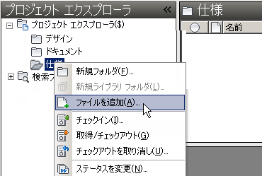

  1. ファイルの追加先とする Vault フォルダを右クリックして、[ファイルを追加]を選択します。ファイル ブラウザが表示されます。
  2. ローカル フォルダを参照して、追加するファイルを選択します。
  3. [開く]をクリックします。[ファイルを追加]ダイアログ ボックスが表示されます。
  4. Vault に追加した後も続けてファイルを操作できるように、ローカル ファイルを書き込み可能にしておくには、[ファイルのチェックアウト状態を保持]をオンにします。ファイルを今すぐチェックアウトしない場合でも、後からいつでもファイルをチェックアウトすることができます。
  5. ファイルを Vault に追加するときに作業コピーを削除するには、[作業コピーを削除]をオンにします。
  6. Vault に追加するファイルを説明するコメントを入力します。
  7. [OK]をクリックします。選択したファイルが Vault に追加されます。

  2. [開く]ダイアログで、追加するファイルを選択します。
    注: 追加するファイルが 1,000 個を超える場合、処理時間が長くなることがあります。
    注: [ファイルを追加]を使用してリンクされたファイルを追加する場合は、親ファイルを追加する前にすべての子ファイルを追加する必要があります。
  3. 選択の変更がある場合は指定します。ファイルがチェックされていない場合、そのファイルは Vault に追加されません。リスト表示では、タイプによる並べ替えおよび複数選択による効率的な選択が可能になっています。
  4. [設定]では、このセッションのビジュアル化添付を有効または無効にすることができます。
  5. [Vault のターゲット]では、選択したフォルダの追加先である Vault フォルダを指定します。Vault パスに[共有パス]プロパティが設定されている場合は、それが自動的に設定されます。
  6. [OK]をクリックします。選択した内容が Vault に追加されます。
