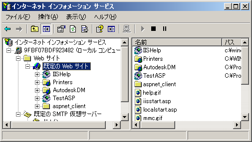

  2. IIS マネージャで、ローカル コンピュータ、Web サイト フォルダの順に展開し、[既定の Web サイト]を右クリックして、[プロパティ]をクリックします。

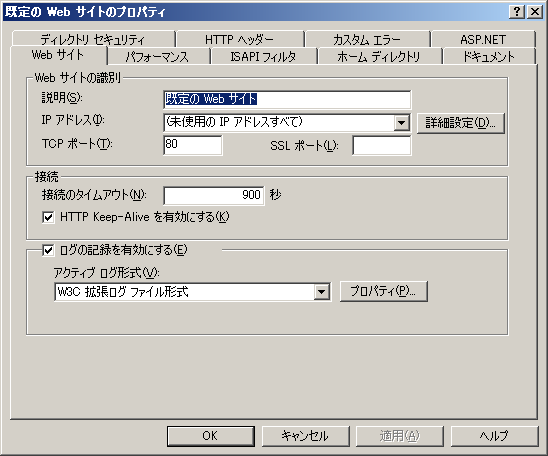

  3. [Web サイト]タブで、[ログ収集を有効にする]を選択します(まだ選択されていない場合)。
  4. [アクティブ ログ形式]ドロップダウン リストで、[W3C 拡張ログ ファイル形式]を選択し、[プロパティ]ボタンをクックします。

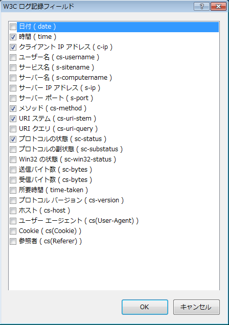

    実行前
    注: 拡張プロパティを変更する前に、元の状態に戻せるようにするため、現在選択されている W3C プロパティを書き留めるか、そのスナップショットを作成します。

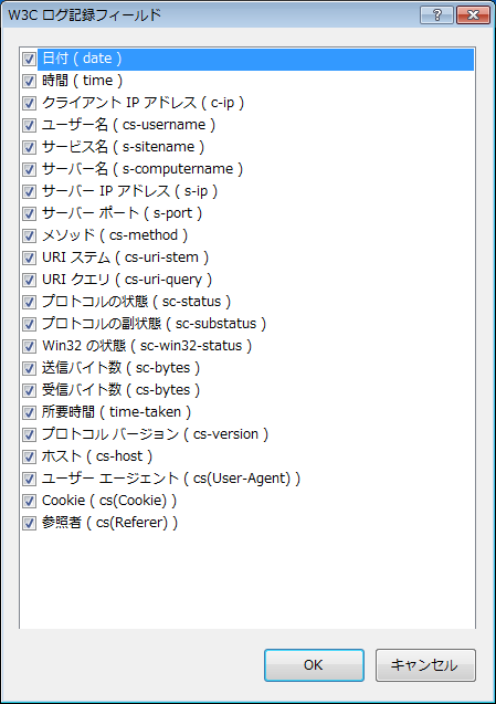

  5. [詳細設定]タブ(Windows 2003 サーバの場合)または[拡張プロパティ]タブ(Windows XPの場合)で、[すべてのログを収集]を選択します。
    実行後

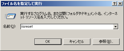

  7. Windows の[スタート]メニューから、[ファイル名を指定して実行]を選択します。iisreset と入力し、[OK]をクリックして、IIS を再起動します。
