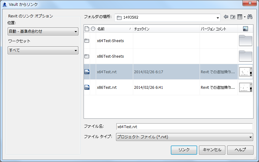

[Vault からリンク]を使用すると、Vault 内のファイルを選択して、現在の Revit プロジェクトにリンクすることができます。[Vault からリンク]を使用することの利点は、ファイルの最新バージョンが配置されている場所を把握する必要がなくなることです。最新バージョンが Revit Server 上にある場合は、Revit Server のバージョンもリンクされます。ファイルが非作業共有ファイルである場合は、Vault からダウンロードされて現在のプロジェクトにリンクされ、Vault で管理が続行されます。
[Vault からリンク]機能は、使用している Vault Revit Add-in のリリースによって異なります。
[Vault からリンク]ダイアログでは、現在の Revit プロジェクトにリンクするファイルを Vault から選択し、リンクするファイルの位置オプションを指定することができます。
位置オプション
現在の Revit プロジェクトにファイルをリンクするときに、位置の基本設定を選択することができます。
次の表に、選択可能な位置のオプションを示します。詳細については、「CAD 形式と Revit モデルの読み込みとリンクオプション」を参照してください。

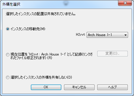

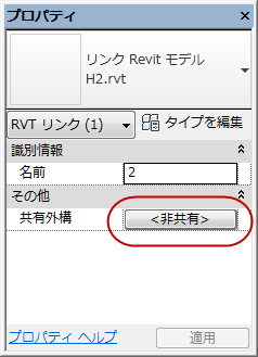

共有外構を手動で設定する
[自動 - 共有座標を指定]を使用してリンクを挿入した場合、共有外構を手動で設定する追加の手順を実行する必要があります。
リンクのプロパティが表示されます。
外構のモデルの位置が記録されます。外構を保存して、変更内容を保持することができます。

[Vault からリンク]ダイアログでは、現在の Revit プロジェクトにリンクするファイルを Vault から選択することができます。
Vault からファイルをリンクする
ファイルがインポートされ、配置が[自動 - 中心合わせ]に設定されます。
