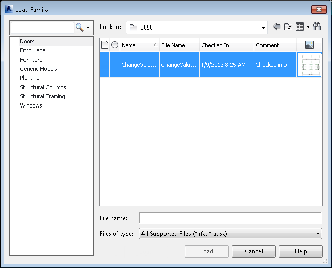

  1. Revit でプロジェクトを開き、Vault にログインします。
  2. [Autodesk Vault]リボンから[ファミリをロード]を選択します。
    注: 図は、Autodesk Vault Professional 2014 の[ファミリをロード]ダイアログ ボックスです。
  3. [ファミリをロード]ダイアログでは、次のタスクを実行することができます。
    • ファミリ タイプを検索する(Revit 2014 のみ): カテゴリまたはファミリを基準にするか、[検索]フィールド に文字列を入力して、ファミリ タイプを検索することができます。
      注: ファミリ タイプを検索するには、管理者が ADMS Console でRevit インデックス サービスを有効にしておく必要があります。
      検索条件の作成方法の詳細については、次のセクションの「Revit ファミリ ファイルを検索する」を参照してください。
    • ファミリ ファイルに基づいてファミリ タイプを参照する: ファミリ ファイルをクリックし、ロードするファミリ タイプまでドリル ダウンすることにより、Vault 内のファミリ タイプを参照することができます。
    • Vault を検索する: [検索]ボタン をクリックし、Vault の[検索]ダイアログに検索条件を入力することで、特定のファイルを検索することができます。
      検索条件の作成方法の詳細については、「Vault を検索する」を参照してください。
  4. 1 つまたは複数のファミリ タイプを選択し、[ロード]をクリックします。

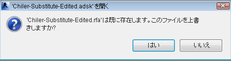

注: .rfa ファイルに変換した後で同じ .adsk ファイルを開く場合、既存の .rfa ファイルを上書きするかどうかを確認するメッセージが表示されます。
ローカル ドライブ上のファイルの変更内容を上書きする場合は[はい]をクリックし、キャンセルする場合は[いいえ]をクリックします。

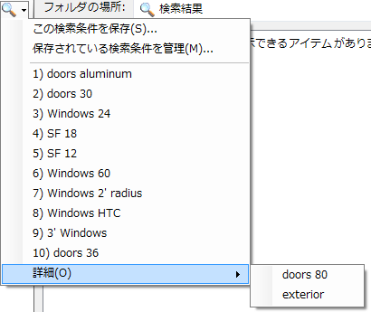

検索を保存する
  1. [ファミリをロード]ダイアログを起動します。
  2. [検索]フィールドにカテゴリを入力するか、[カテゴリ タイプ]リストからカテゴリを選択して、検索を実行します。
  3. [検索]テキスト ボックスの横にあるドロップ ダウンボタンをクリックし、[この検索条件を保存]を選択します。
    検索の設定が保存されます。
検索条件をロードする
  2. [検索]テキスト ボックスの横にあるドロップ ダウンボタンをクリックし、ロードする保存済みの検索を選択します。

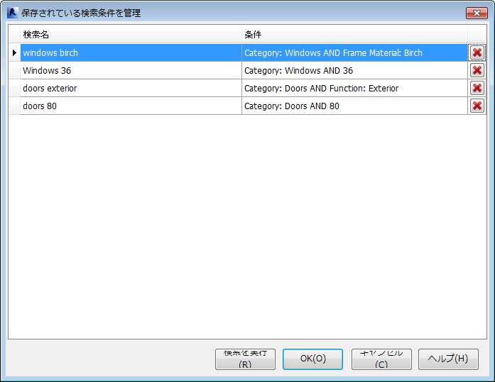

保存した検索条件を管理する
  2. [検索]テキスト ボックスの横にあるドロップ ダウン矢印をクリックし、[保存されている検索条件を管理]を選択します。
    [保存されている検索条件を管理]ダイアログが開きます。
  3. 保存済みの検索条件の名前を変更する場合は、[名前]フィールドをクリックし、テキストを変更します。
  4. 検索条件を削除する場合は、検索行の横にある[削除]ボタン をクリックします。
  5. [OK]をクリックして変更内容を保存し、[保存されている検索条件を管理]ダイアログを閉じます。
    選択された検索を実行するには、[検索を実行] をクリックします。
    保存せずに終了するには、任意の時点で[キャンセル]をクリックします。

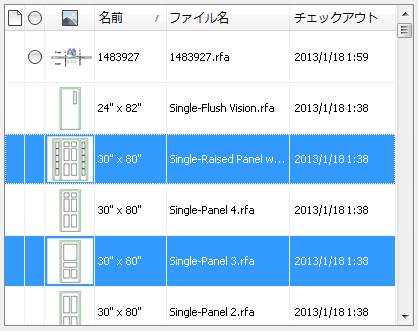

[ファミリをロード]ダイアログをカスタマイズする
Autodesk Vault 2013 および 2014 では、[ファミリをロード]ダイアログ ボックスの列をカスタマイズすることができます。新しい列は[サムネイル]ビューをサポートします。また、グリッド内で検索を実行することもできます。この検索バーにアクセスするには、グリッドを右クリックし、[検索パネルを表示]を選択します。
