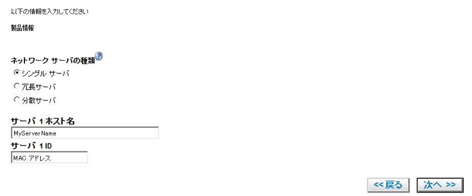

  4. シリアル番号を入力し、Vault Server のオペレーティング システムを選択して[Next]をクリックします。
  5. 使用するライセンス サーバのタイプを選択します。
  6. ライセンス サーバの名前と ID (ダッシュが付いていない MAC アドレス)を入力します。
  7. [次へ]をクリックします。

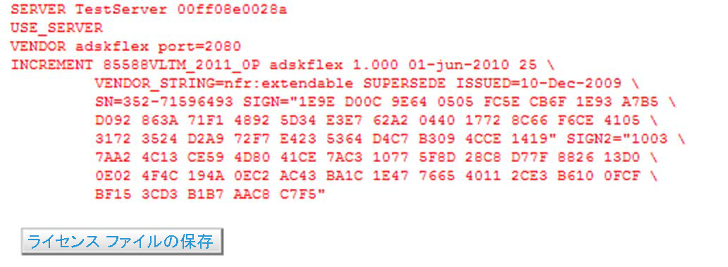

  8. ライセンス情報が表示されたら、[Save License File]をクリックします。

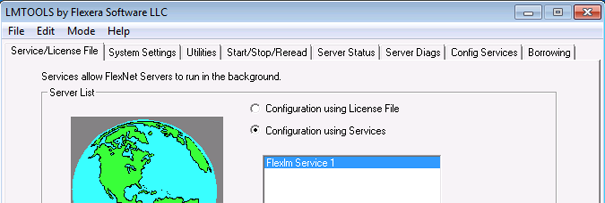

  1. LMTOOLS プログラムの[Service/License File]タブで、[Configure Using Services]オプションが有効になっていることを確認します。
  2. [Config Services]タブをクリックします。
  3. サービス名の一覧で、ライセンス管理に使用するサービス名を選択します。既定のサービス名は、Flexlm Service 1 です。コンピュータ上にある Autodesk 以外のソフトウェアを LMTools が管理している場合は、混乱を避けるためにサービス名を変えることができます。たとえば、Flexlm Service 1 を Autodesk Server1 に名前変更します。
