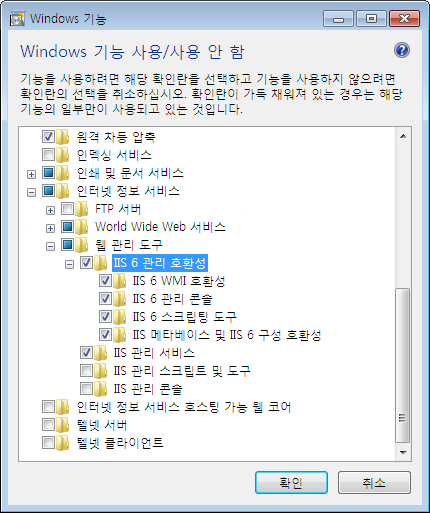

Windows Server 2008 및 Windows 7
IIS 6 관리 호환성이 설치되어 있는지 확인합니다.
- Windows 제어판에서 프로그램 및 기능을 두 번 클릭합니다.
- 대화상자 왼쪽에서 Windows 기능 사용/사용 안 함을 선택합니다.
- IIS(인터넷 정보 서비스) 옵션을 확장합니다.
- IIS6 관리 호환성 옵션을 확장하고 모든 하위 옵션을 선택합니다.
