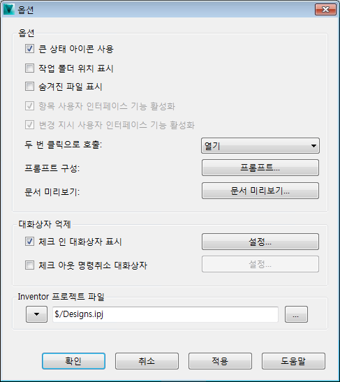

Vault 독립 실행형 클라이언트의 옵션 대화상자에서 특정 대화상자 및 프롬프트를 억제하여 워크플로우를 사용자화 및 간소화할 수 있습니다.
문서 미리보기를 활성화할 수도 있습니다. 문서 미리보기를 사용하면 문서와 연결된 응용프로그램을 시작하지 않고도 미리보기 창에서 문서를 미리볼 수 있습니다.
옵션 대화상자 액세스
- Autodesk Vault 내에서 을 선택합니다.
옵션 대화상자 상세 정보
- 큰 상태 아이콘 사용
- 기본적으로 작은 아이콘을 사용하여 상태를 표시합니다. 큰 아이콘을 표시하려면 큰 상태 아이콘 사용 확인란을 선택합니다.
- 작업 폴더 위치 표시
- 기본적으로 작업 폴더 위치는 표시되지 않습니다. 인터페이스에서 작업 폴더 위치를 표시하려면 제목 막대에 작업 폴더 위치 표시 확인란을 선택합니다.
- 숨겨진 파일 표시
- 자동으로 생성된 .dwf 파일의 표시 여부를 선택할 수 있습니다. 기본적으로 이 파일은 파일 리스트에 숨겨져 있습니다. 파일 리스트에서 숨겨진 파일을 표시하려면 숨겨진 파일 표시 확인란을 선택합니다.
- 항목 사용자 인터페이스 기능 사용
- 관리자가 재지정을 승인하면 항목 사용자 인터페이스 기능 사용 확인란을 선택하여 항목 인터페이스를 사용할 수 있습니다.
- 변경 지시 사용자 인터페이스 기능 사용
- 관리자가 재지정을 승인하면 변경 지시 사용자 인터페이스 기능 사용 확인란을 선택하여 변경 지시 인터페이스를 사용할 수 있습니다.
- 두 번 클릭으로 호출
- 두 번 클릭으로 호출 설정을 사용하여 파일 두 번 클릭에 대한 기본 동작을 구성합니다. Vault에서 파일을 두 번 클릭하는 경우 기본 작업은 새 창에 읽기 전용 파일을 표시하는 것입니다. 기본값으로 열기가 선택된 경우 해당 파일을 편집할 수 있도록 파일이 Vault에서 체크 아웃되고 연관된 응용프로그램에서 열립니다. 기본 작업을 변경하려면 드롭다운 리스트에서 원하는 작업을 선택합니다.
주: Inventor .dwg 파일이 편집할 수 있도록 Inventor에서 열립니다. Inventor가 설치되어 있지 않으면 .dwg 파일이 AutoCAD에서 열립니다.
제품 보기에서 구성요소를 두 번 클릭하면 연관된 파일에 대해 기본 작업이 수행됩니다.
- 프롬프트 구성
- 일반 대화상자의 기본 반응을 지정하면 특정 대화상자가 나타날 때마다 기본 반응이 나타납니다. 또한 입력 프롬프트를 표시하지 않고 명령을 자동으로 수행하도록 지정하면 Vault와 직접 상호 작용해야 하는 빈도를 줄일 수 있습니다.

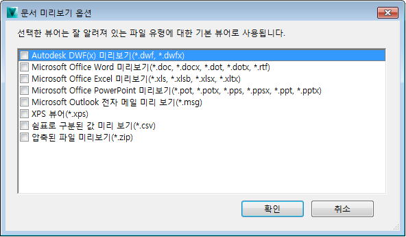

- 문서 미리보기
- 현재 시스템에 설치되어 있는 응용프로그램 리스트가 문서 미리보기 옵션 대화상자에 표시됩니다. 여기서 미리보기 창에서 문서를 미리 보기 위한 특정 응용프로그램을 활성화할 수 있습니다.
기본적으로 Autodesk Vault 미리보기 회전식 뷰가 사용됩니다.
- 체크 인 대화상자
체크 인 대화상자에 연관된 설정이 있습니다. 대화상자의 기본값을 지정하고 Vault에서 파일 작업을 수행하는 동안 대화상자를 많이 표시할 것인지 여부를 선택할 수 있습니다.
- 체크 아웃 명령취소 대화상자
체크 아웃 명령취소 대화상자에 연관된 설정이 있습니다. 대화상자의 기본값을 지정하고 Vault에서 파일 작업을 수행하는 동안 대화상자를 많이 표시할 것인지 여부를 선택할 수 있습니다.
- Inventor 프로젝트 파일 필드
- Vault에서 Autodesk Inventor 파일로 작업할 때는 Inventor 파일에 대한 경로 변경 작업(예: 파일 이름 바꾸기, 파일 이동, 설계 복사 또는 대체) 시 Inventor 프로젝트 파일이 사용됩니다. 관리자가 구성한 기본 Inventor 프로젝트 파일을 사용할지 여부 또는 Inventor Vault 애드인에서 Vault에 체크 인된 마지막 Vault 제어 프로젝트 파일을 사용할지 여부를 선택할 수 있습니다.

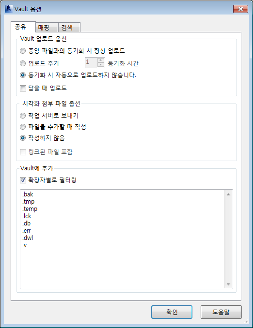

Vault Revit 애드인을 최적화하여 사용하려면 최소한 Revit 프로젝트, Revit Server 또는 Revit 중앙 파일 위치의 맨 위 수준 폴더에서 폴더 매핑을 구성해야 합니다. 폴더 매핑 기능을 사용하면 Vault와 Revit Server 간의 다중 폴더 구조를 쉽고 유연하게 매핑하여 공동 작업을 간소화할 수 있습니다.
공동 작업을 최적화하려면 Revit에서 공유 및 매핑 옵션을 구성합니다.

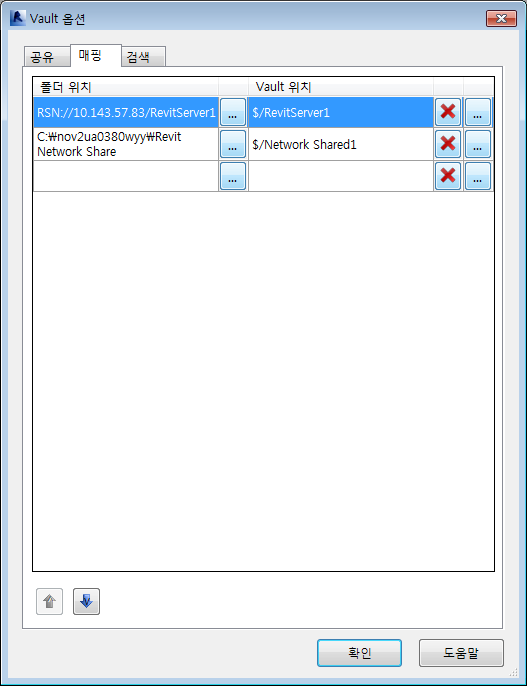

매핑 옵션
주: 이 기능은 Revit 2013 Subscription 확장 및 Revit 2014 사용자만 사용할 수 있습니다.
이 옵션을 통해 로컬, 네트워크 또는 Revit Server 폴더를 Vault 폴더에 매핑할 수 있습니다.
매핑 옵션 구성
- Vault 애드인 리본에서 옵션을 클릭합니다.
- 폴더 위치 아래의 줄임표(...) 버튼을 클릭합니다.
- 매핑할 폴더를 선택합니다. Revit Server 폴더를 선택하려면 Revit Server 사용 확인란을 선택합니다.
주: Revit 2013(Subscription 없음)의 경우 루트 수준에 있는 폴더(예: $₩Projects)에서만 설정을 선택하므로 루트 수준에 있는 폴더를 사용해야 합니다. Revit Server의 하위 폴더는 구조에서 적용되므로 이러한 설정은 한 번만 수행하면 됩니다.
- 확인을 클릭합니다.
- Vault 위치 아래의 줄임표(...) 버튼을 클릭합니다.
- 선택한 Windows 폴더의 파일이 추가되어야 하는 Vault의 폴더를 선택합니다.
- 매핑을 삭제하려면 연관된 삭제 버튼을 클릭합니다.
주: 폴더 매핑 시 상위 폴더 매핑에 모든 하위 폴더가 포함됩니다. 예를 들어, C:₩Vault₩ 폴더가 Vault의 $₩Vault에 매핑되는 경우 C:₩Vault₩Libraries는 매핑할 필요가 없습니다. 이 경로는 자동으로 Vault의 $Vault₩Libraries에 매핑됩니다.
공유 경로 구성
공유 경로는 Vault 폴더에 추가할 수 있는 Vault 특성입니다. 이 특성은 Vault에 네트워크상 Revit 중앙 프로젝트 파일의 위치를 제공합니다. 공유 경로의 사용 이점은 Revit 애드인이 Vault 내에 네트워크 공유의 폴더 구조를 복제한다는 점입니다. 또한 공유 경로를 구성하면 사용자가 Vault에 파일을 추가하는 동안 Vault 폴더를 선택할 필요가 없습니다.

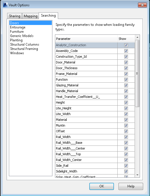

검색 옵션
주: 관리자만 검색 탭에서 설정을 수정할 수 있습니다.
Vault 옵션 대화상자의 검색 탭에서 설정을 구성하여 패밀리 로드 대화상자의 왼쪽 창에서 검색에 표시되는 매개변수를 제어할 수 있습니다. 이 설정을 사용하여 각 범주에 대해 표시되는 매개변수를 제어할 수 있습니다. 예를 들어, 이 이미지에 표시된 것처럼 문 범주에 대해 표시되는 매개변수 유형을 결정할 수 있습니다.
중요사항: 패밀리 유형을 검색하려면 Revit 인덱싱 서비스를 사용하도록 설정해야 합니다. 기본적으로 Revit Vault Server Integration 패키지를 다운로드하여 설치할 때까지 Revit 인덱싱 서비스는 옵션으로 사용할 수 없습니다.
www.autodesk.com/Vault_Plug-ins에서 Revit Vault Server Integration 패키지를 얻을 수 있습니다.
검색 옵션 구성
- Vault 옵션 대화상자에서 검색 탭을 선택합니다.
Vault에서 색인화된 모든 범주 리스트가 표시됩니다.
- 범주를 선택합니다.
- 이 범주를 검색할 때 매개변수 리스트에 표시할 각 매개변수의 확인란을 선택합니다.
- 확인을 클릭하여 변경 사항을 저장합니다.
빠른 선택 옵션
검색에 표시할 매개변수를 수동으로 선택하거나, 상황에 맞는 메뉴를 사용하여 범주에 대한 모든 매개변수를 선택/선택 해제하거나 모든 범주에서 특정 매개변수를 선택할 수 있습니다.
- 범주를 선택합니다.
- 다음 작업 중 하나를 수행합니다.
- 매개변수 리스트에서 아무 곳이나 마우스 오른쪽 버튼으로 클릭하고 전체 선택을 선택하여 해당 범주에 대한 모든 매개변수를 선택합니다.
- 매개변수 리스트에서 아무 곳이나 마우스 오른쪽 버튼으로 클릭하고 전체 지우기를 선택하여 해당 범주에 대한 모든 매개변수를 선택해제합니다.
- 특정 매개변수를 선택하고 마우스 오른쪽 버튼을 클릭한 다음 매개변수 표시를 선택하여 해당 매개변수를 선택합니다.
- 특정 매개변수를 선택하고 마우스 오른쪽 버튼을 클릭한 다음 매개변수 숨기기를 선택하여 해당 매개변수를 선택해제합니다.
- 특정 매개변수를 선택하고 마우스 오른쪽 버튼을 클릭한 다음 모든 범주에서 표시를 선택하여 모든 범주에서 해당 매개변수를 선택합니다.
- 특정 매개변수를 선택하고 마우스 오른쪽 버튼을 클릭한 다음 모든 범주에서 숨기기를 선택하여 모든 범주에서 해당 매개변수를 선택해제합니다.
- 검색 탭에서 아무 곳이나 마우스 오른쪽 버튼으로 클릭하고 모두 기본값으로 복원을 선택하여 모든 매개변수를 원래 제품 설정으로 재설정합니다.
