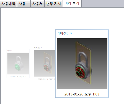

회전식 미리보기 – Vault 2014
Autodesk Vault 2014에는 새로운 회전식 뷰가 도입되었습니다. 선택한 파일의 썸네일을 볼 수 있을 뿐만 아니라 Vault Basic에서 파일의 사용내역 버전과 Vault Workgroup 및 Vault Professional에서 파일의 사용내역 리비전을 순환할 수 있습니다. 파일 버전 또는 리비전은 각 썸네일의 맨 위에 표시되고 마지막 체크 인 날짜는 맨 아래에 표시됩니다.
